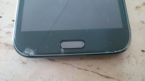

A hugomnak ilyen 5700-asa van, tegnap elejtette állítása szerint és az üvegrésze kiesett.
Az egyik munkatársa összerakta neki, de nem működik a képernyője. A telefon bekapcsol (hangot ad).
Számomra eléggé érdekes hogy egy ekkora sérülés miatt az egész telefon képernyője kiessen!
Miután én megnéztem észrevettem a tetején egy egész csúnya elcsúszást, szerintem ez a hiba egyik okozója:
Néztem az gyártó hivatalos oldalán, ott 20 000.-ért cserélnék az LCD-t.
Néztem pár nagyobb internetes "boltot", sajnos sehol sem találni a telefonhoz LCD panelt, tudnátok segíteni? Valaki nem tudja honnan lehetne hozzá vásárolni LCD-t? Nem szeretem a boltra bízni, és reménykedem nem is kell majd.Köszönöm!

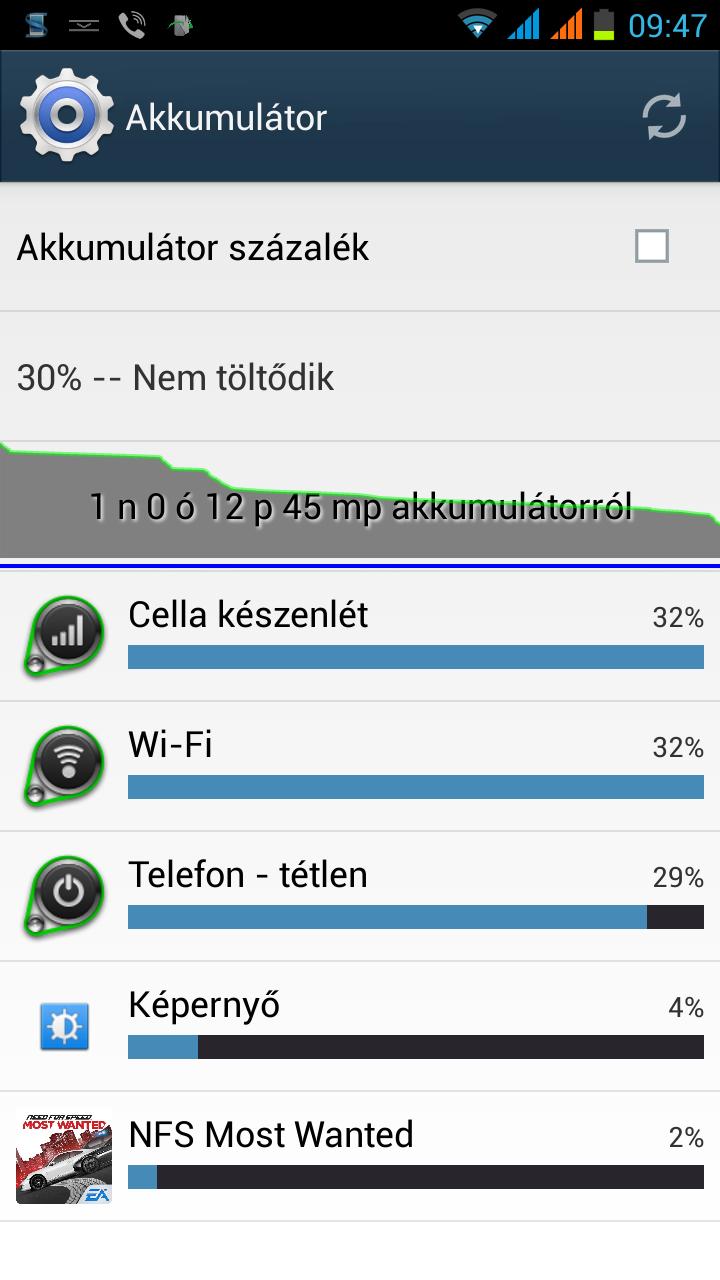

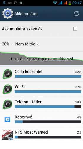

Készenléti időt gyönyörű szépen ki lehet bővíteni ha az ember telepíti a
és
Deep Sleep Battery Saver Pro -appokat.
Előbbinél disable with screen off-pipa Disconnect with screen off-pipa Lower wifi power(csak keresésnél)-pipa.
Utóbbi app- nálam Alvó-profil-t használja.

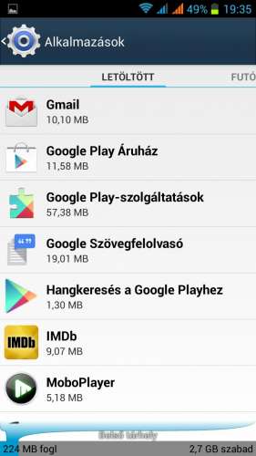

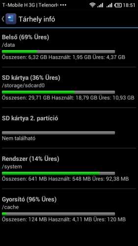

Egy fél napnyi szenvedés után végre találtam egy működő leírást, hogy lehet megnövelni a data partíciót. Remélem nektek is sikerül, és annyira fogtok örülni neki, mint én
Ezzel a leírással sikerült 3 gb-osra növelni a belső tárhelyet.
Az EBR fájlokat az eredeti firmwareből szedtem. Az első indításkor a telefon nem ismerte fel a belső sd kártyát, de usb-tárként csatlakoztatva a windows egyből kiírta hogy formázzam-e, utána pedig jó lett.

Mi lett végül a végleges megoldás? Maradt az átparticionálás vagy link2sd-vel csináltad meg?
diang
No úgy érzem teljes lett a dolog! Köszi skacok mindent. Belessulás, tárhely, play problémák is megoldva...végre
nem kell új teló! Mégegyszer kösz a segítséget. Királyak vagytok! No gusztustalan, de picit én is :p -

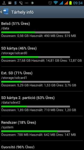

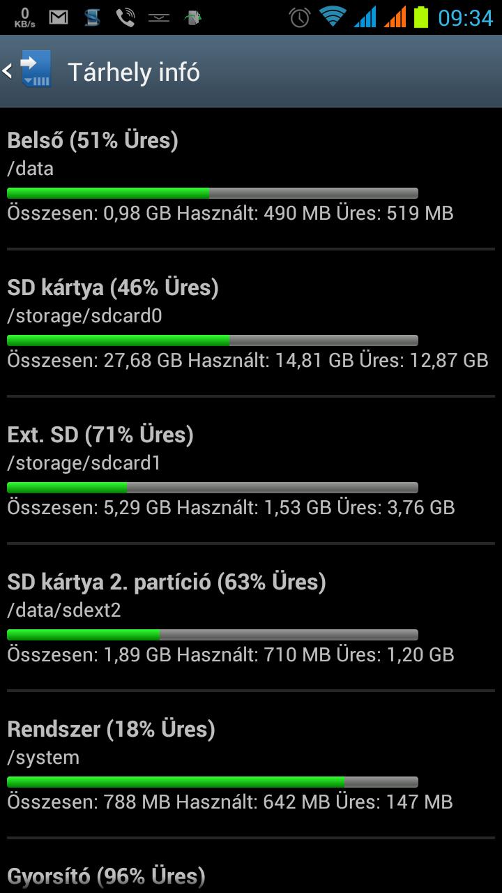

yuppe közbe megvan! Többé nem lesz olyan, hogy nem telepíthető app
Szuper! Itt a tutorial...Lényeg az, hogy első legyen a fat32 utána jöjjön az ext2... így formázta le a cwm és így műxik is

Mellesleg netán van valaki aki tudja, hogyan kell használni ezzel a készülékkel link2sd-vel ext2-re formázva az egyik partición az SD kártyával...?

Sikerült átparticionálni a tárhelyeket?

Urak! Netán valakinek valamilyen ötlete, hogy miért szürkül be a wifi ikonja? Net így is van... csak szürke... Újra raktam a szoftot és vissza dobtam a titanium backuppal a apk-okat utána szürkült...
Azért dobtam újra, mert nem csatlakozott a wifihez... most csatlakozik csak szürke

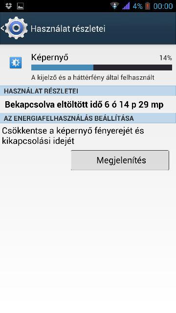

A %-ot látom, de időben mennyit ír?
eladohardver
tomee007007
#942
4% trollolo... Ithon voltam kint kertben dolgoztam...
de mindenesetre csak azért osztottam, ezt meg, mert elkezdtem használni greenify - appot, valamit segít, hogy a nem használt alkalmazasokat teljesen ki lövi... Hétköznapi használat alatt is... -
tomee007007
eladohardver
#941
mennyi volt a kijelzőhasználatod?
qper
Kedves Urak!
A mai napon sikeresen leejtettem a telefonomat (vicces az egészben az, hogy pont reggel gondolkodtam azon, hogy szeptember óta nem ejtettem le egyszer sem), aminek a következtében szilánkosra tört az előlap.
Tudjátok esetleg, hogy a concorde vállal-e előlap cserét, ha igen, akkor mennyiért?
