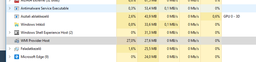

Sziasztok. Mi az oka annak, hogy a CPU venti ennyire pörög? Csak aida van elindítva, alulról pedig egy 23 centis venti nyomja a hideg levegőt
6540 Latitude, i7-4610M, 8 GB RAM, 250 GB Samsung SSD, 2 GB AMD VGA. Monitorra van rákötve amúgy.
Tehát alapjáraton 3500 RPM-en pörög a venti, semmilyen terhelés alatt nincs a gép.
Szerk: annyit még hozzátennék, hogy a céges 6440-em, i5-4310M, 8 GB RAM, 250 GB Samsung SSD, 1 GB AMD VGA, alapjáraton 2500 RPM-en pörög. Ebben az esetben is monitorra van rákötve a gép és lentről egy 20 centis venti nyomja a hideg levegőt.
