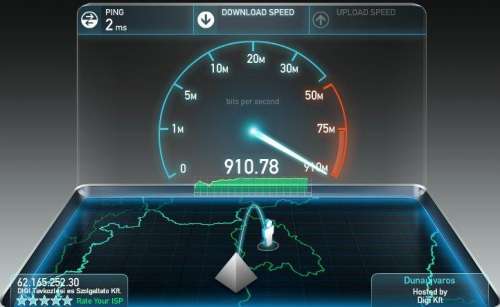

16-án kértem a DIGI 1000-ret, nem szóltak semmit. Ma vettem észre, hogy gyanúsan gyors... sajna XP alatt a Flash plugin sebessége véges, így a speedtest.net korlátozottan működött, ennyi jött ki:
Ez persze nem rossz.
