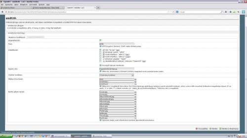

luci/szolgáltatások/minidlna/haladó fül:
adatbázis helye: /mnt/minidlna
log helye: /mnt/minidlnaígy a pendrivera kerül az adatbázis a "minidlna" mappába, és nem veszik el minden újraindításnál
és mivel újra elkészíti az adatbázist, így megoldódik az is szerintem, hogy nem látjaushare: tipikus samsung hiba, mivel nem működik, így tiltsd le a luci/rendszer/rendszerindításnál
sok mást is tiltsál le, ha nem használod: [link]és hd-idle, és a transmission sem kell neked, ha jól gondolom
letiltás gomb csak a következő indítást tiltja, így a leállítás gombot is használd mindegyiknél, vagy router restart -

Köszi a segítséget, megoldottam a firmware felrakását, pendrive-ot ext4-re formáztam, stb, megy a samba, rámásoltam Windows alól egy videót és egy zenét.
A problémám viszont az, hogy minidlna-val nem látszik semmi a lejátszón, sőt még maga a router progija is azt írja ki, hogy "A miniDLNA szolgáltatás aktív, 0 hang, 0 videó, 0 kép fájl található."
Ez miért lehet, mit rontok el?
Ushare-el pedig csak a mappaszerkezetet látom, a file-okat sajnos nem. Előre is köszi a segítséget!

suste
Na pont ezért nem lehet megmondani, hogy melyik a legjobb.
Kinek mik az igényei, milyen hardveren/szoftveren akarja futtatni, mit akar rajta nézni/hallgatni, stbstb.
Nekem pl routeren fut a miniDLNA, ami kb 200KB-os, és teljesen meg vagyok elégedve vele (kisebbet tuti nem találsz
