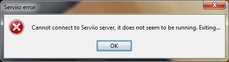

balbekk12
#1134
Próbáld meg innen elindítani: "C:\Program Files\Serviio\bin\ServiioService.exe"
Melyik verziót telepítetted (először)? Sokaknak gondja volt az 1.5.x verziókkal. A gond, hogy utána nem ment már fel rendesen az 1.4.x. Ilyenkor a megoldás:
1. A korábbi verziót un installálni. (Ha másképpen nem megy akkor a vezérlőpult -> programok eltávolítása menüben
2. Rákeresni a C: meghajtón a Serviio névre és a talált adatokat törölni.
3. Elindítani a regedit-et. Rákeresni a Serviio-ra. Minden bejegyzést törölni.
4. Újraindítani a gépet.
5. Telepíteni a Serviio 1.4.1.2-tMire leírtam, megoldódott

A Serviio "két részből áll". Van maga a Seriio szerver program ami szolgáltatásként fut. Ez általában úgy állítódik be telepítésnél, hogy a Windows-al együtt automatikusan elindul a háttérben. Ha az elindul, akkor már működik a DLNA megosztás, rövid időn belül (frissülés után) láthatóak a TV-n a már korábban megosztott médiák.
Ezenkívül van a szerver kezelőfelülete amit Serviio Console-nak hívnak. Ez a szerver kezeléséhez, a megosztás beállításához szükséges kezelőfelület.A Serviio a telepítésnél úgy állítja be magát, hogy az a Windows indításával automatikusan elinduljon. Amikor belépsz a kezelő felületére (console-ba), és ott a kilépést választod, bezárhatja magát a szerver programot is. Utána már hiába próbálod elindítani a console-t, vagy médiát keresni a PC-ről a TV-n, mivel nem fut a szerver, ezért hibaüzenetet ad a consol, ill nem látja a telefon a Serviio szervert. Úgy tudod újra elindítani, ha a startmenüben megkeresed a Serviio-t, és ott elindítod a szerver alkalmazást a "Start Serviio service" parancsikonnal.
Még egyszer. A consolra csak a beállításokhoz van szükség, ha az nincs elindítva de a Windows szolgáltatások között fut a Serviio szerver, akkor működnek a korábbi megosztások!
Remélem sikerült érthetően megfogalmaznom. -

1. verzió, ha van a Serviio telepítése előttről Windows visszaállítási pontod:
- Uninstalláld a Serviio-t.
- Adj ki keresést Serviio* -ra a HDD-n, és törölj minden ilyen könyvtárat, és fájlt.
- Ha van Windows visszaállítási pontod a Serviio telepítése előttről, és másnak nem kavar be, akkor csinálj egy rendszervisszaállítást.
- Telepítsd fel az 1.4.1.2-t2. verzió, ha nincs visszaállítási pontod, vagy nem akarod visszaállítani, mert más utána telepített dolognak bekavarna:
- Ez a lépés kihagyható, de biztonsági okokból csinálj a gépeden egy visszaállítási pontot, vagy csinálj a regisztrációs adatbázisról egy biztonsági mentést.
- Indítsd el a regeditet, és ott is add ki a keresést a Serviio-ra. Törölj minden bejegyzést amiben szerepel.
- Indítsd újra a gépet
- Telepítsd fel az 1.4.1.2-es verziót. Így már működnie kell.Tapasztalatok szerint az 1.5-ös verziók nem mindenkinél működnek. Utána viszont az 1.4-et már nem lehet működőképesen feltenni, amíg a fenti eljárások egyikét végig nem csinálod. Sajnos ez van
Én ezért nem álltam át az 1.5-re. -
