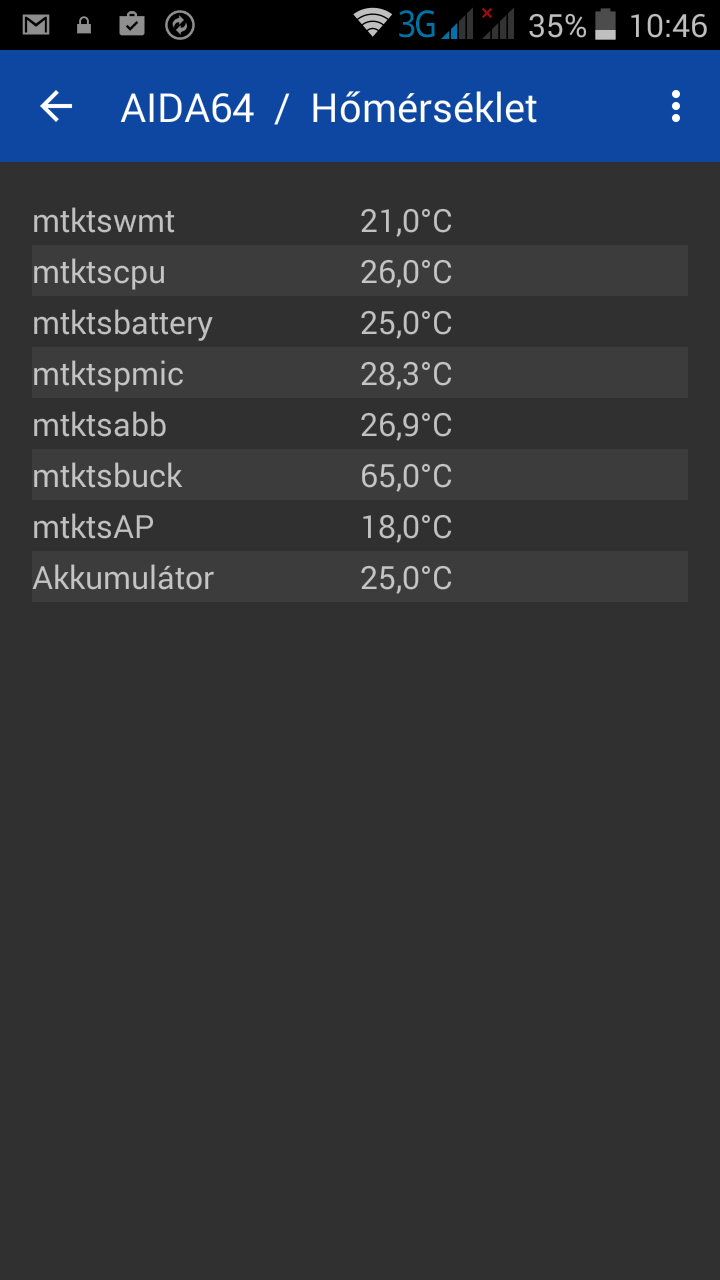

Más: mtktsbuck, a hőmérsékleteknél 65 fok, minek az értéke ez ?, kell vele foglalkozni ?, vagy ez ennyi szokott lenni ? Kézre hideg mindenhol a teló, nem utal rá semmi hogy bármi is 65 fok lenne.
