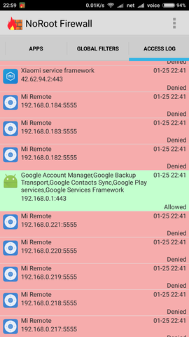

"Xi remote? Lehet keres valamit
de mondjul 5555porton miket keresgél?"Kezdjük ott, hogy egy CSAK táviránytó alkalmazás (Van IR a telóba) egyáltalán mit akar a neten csinálni/keresni/csatlakozni??
A Mi4c topikájában se tudtak erre mit mondani. Valaki azt írta lehet hogy kapcsolgatni fogják a TV-met kintröl
. Persze viccböl írta... remélem...Egyébként eröszakosak ezek a Mi alkalmazások, mert nem lehet kilöni öket, meg letiltottam nekik a net hozzáférést és teljesen megörültek, mondhatni pánikoltak hogy nem jutnak a nethez, ilyesztö volt: ahoz tudnám hasonlitani mikor az ember nem kap levegöt, és rátör a pánik. Amint vissza adtam nekik a net hozzáférést, egyböl lenyugodtak: újra lélegezni tud az ember. Sajna hagynom kell nekik elérni a netet, mert az egész készülék is megörült ilyenkor: ki-ki lépegetett appokból amikor benne voltam de nem volt hiba üzenet, meg alul feldobált egy ablakot folyamatosan hogy "Service Restarted" . Most megkapták a netet, teljesen jó minden megint. De ez már totál off, sorry.

Nekem Xiaomi készülékem van, és ilyen nekem is megjelenik. Az a routerem IP címe a zöld sávban. De szerintem ez akkor jelenik meg, amikor a wifi-hez csatlakozol csak.
Most nézem a képet, és a Mi Remote (a xiaomi egy szoftvere), végig zongorázza a router IP címeket. Lehet látni hogy szépen egyesével növekszik a szám. Nahát, ez mit jelent?

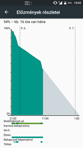

Egy kis infó: Meg van mi tartotta ébren a telóm... az ösrégi SIM kártyám. Beletettem egy új gyárilag micro méretü 4G-set, és avval elalszik szépen!
Másik, hogy feltettem a doogee.cc oldaról a 100% hivatalos 08.10-es ROM-ot kizárólag Firmware Upgrade opcióval a FlashTools-ba, és megy mint az álom. 1.3GHz-es a proci, és az ujjlenyomat olvasója is jó gyorsan oldja fel a telót. A 08.29.-nél lassú volt. Ez a legjobb eddig! Eszemben sincs frissíteni másra
. Gagyilovagnak is ajánlott feltenni, heheheh. -
Bl.Gyo.
Na! Gyári visszaállítás megvolt. Hagytam egyböl magába 1 órát. Nem volt ébren. WiFi-re csatlakoz, frissítse a play szolgáltatásokat, hátha az után marad ébren a teló, állt még 1 órát úgy, nem volt ébren úgy se
!! Na most belerakom a SIM-et (elég régi, még én vágtam mini méretüre anno, még a 4G-t se tudja), úgy megnézem. Gyanakszom a SIM tartja ébren... -

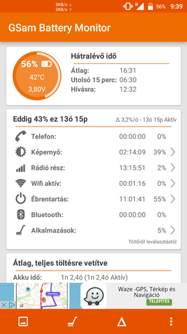

Mindenesetre nem normális a fogyás mértéke nálam a folyamatos ébrenlét miatt. Naponta töltöm akár a sima X5-ömet. Azért szeretném élvezni az elönyét a 4000-es akkunak. Csinálok egy factory resetet a telón, és azután úgy abban az állapotában hagyom egy kicsit, megnézem ébren marad-e. Ha igen, megy fel egy régi ROM. Feltenném a legelsö olyan ROM-ot aminél megemelték a proci órajelét már, csak nem tudom melyik az...
Bl.Gyo.

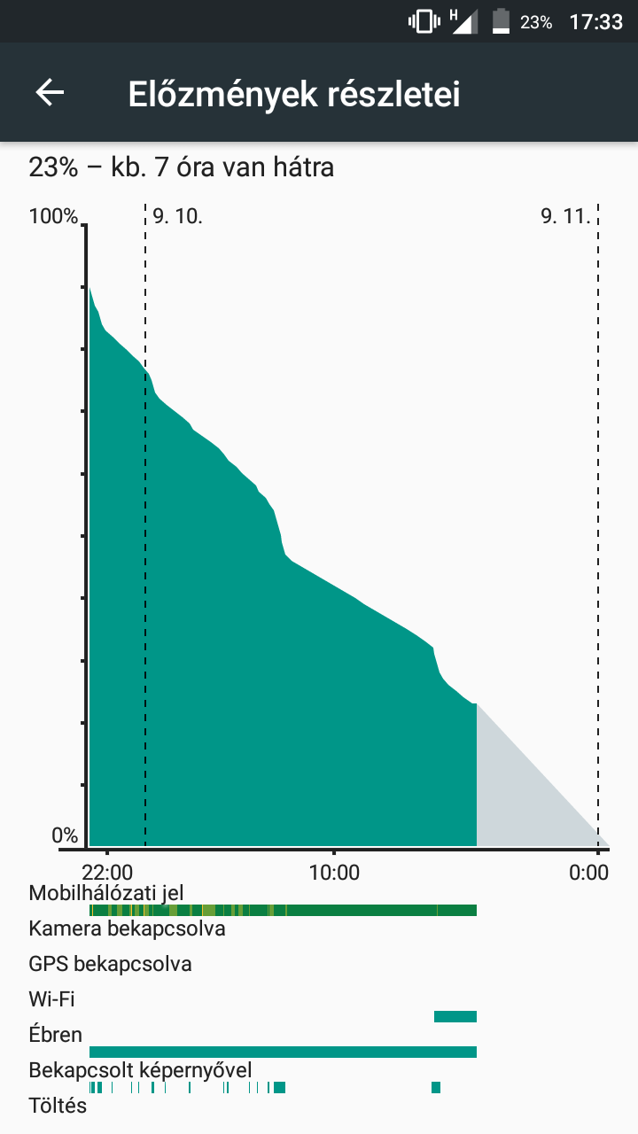

Olvasgattam külföldi oldalakon, és ez a probléma hogy a telefon non-stop ébren van mindenki olyannak jelentkezett különbözö telefonokon amiken 6-os fut. Írják hogy mióta 6-osra frissítették ezt meg az a készüléket azóta non-stop ébren van, megoldást nem láttam még rá, csak találgatások.
Kérdem én a többi Max Pro tulajtól itt, hogy hogy nézki nekik a telójuk ébrenléte (beállítások>akkumulátor> [klikk a grafikonra] > [Alul "ébren" sáv]?

Na a helyzet vátozatlan, folyton ébren van még mindíg. A WiFi-nék énis észrevettem hogy folyamatosan bekapcsolva mutatja holott kivan kapcsolva. Csináltam rá egy bekapcs WiFi, kikpcs WiFi, és utána már abbahagyta. Bug-nak néz ki. Az ébrenlét esetében sajnos nem bug lehet mert míg alszom 7-8 órát, addig közel 20%-ot esett a semmire! A sima X5 ilyenkor max 3-4% esett. Eggyütt kell élnem ezzel akkor, és reménykedek hogy a következö frissítésekben ez kivan javítva. Vagy gondolkodok még az elözö verziók felrakásán is, de még várok hátha valamelyik újba már megoldódott.
Azt viszon tényleg nem értem hogy ugyan ez a rendszer más telefonján nem csinálja azt amit az enyémen. Desolator egy kérdés, neked mennyit esik az akku %-a miközben alszol 7-8 órát?

Pár napja mióta feltettem a 08.29-es ROM-ot a telóra, azóta egy percet se aludt a telefonom, és nem tudom miért. A 06.23-as ROM-al jó volt. Így nagyon merül az akkum. Már majdnem az összes alkalmazásomat töröltem hátha valamlyik tartja ébren, de nem. Megpróbálom most a Messengert is törölni, ha azután is ébren marad akkor jön az egész rendszeres full install. Azt mondja hogy az AndroidOS tartja ébren, de az nem tudom mit takar. Hozzá kell tennem, hogy úgy flash-eltem fel, hogy az adatok megmaradjanak csak a rendszer frissüljön... lehet ez a gond.
