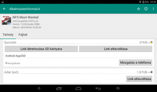

Sziasztok, sikerült megoldani a nagyobb alkalmazások áthelyezését/ telepítését! Eredeti alkalmazásokkal sajnos nem működik, de a tört alkalmazásokkal működőképes
. Kell hozzá a szokásos Link2sd plus, utána le kell tölteni az alkalmazást (apk) + kell a data. Az apk fájlt fel kell telepíteni, de nem szabad elindítani (!), a Link2sd-be az autómata linkelést ki kell kapcsolni. A belső sd-re a Data (mnt/sdcard/Android/data) részre egy pár MB-ot fel kell másolni, hogy a Link2sd a data részt tudja linkelni a külső SD- re. Belépsz a Link2sd-be átlinkelsz mindent a külső SD kártyára, majd PC-ről átmásolod az alkalmazás Data mappáját az SD kártyára (külső SD). Futtatod az apk fájlt a tab-on, és már indulhat is a játék

Sajnos alternatíva valóban nem volt, még akkor sem amikor én vettem. Egyébként a bökkenő a particionálással, és az android verziójával van. A Dual 7-esnél is kicsi a tárhely, de a variálhatósága miatt (custom rom, tárhely csere) meg lehetett oldani ezt az aprócska hibát
. Itt viszont annyira "le van védve" minden, hogy azon csodálkozom, hogy a Link2sd végzi a dolgát
. Sajnos nem találtam custom romot sem, pedig jó lenne egy "butítás" mert 4.2.2-es androidon még működik a csere. -

Nálam a HDMi-s verzió van, de rootolás és a link2sd használata után már nem volt kedvem babrálni.
