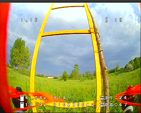

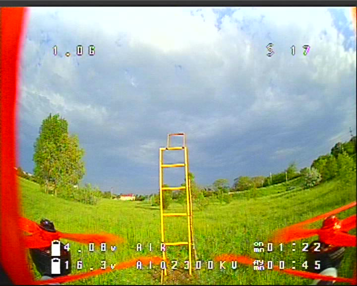

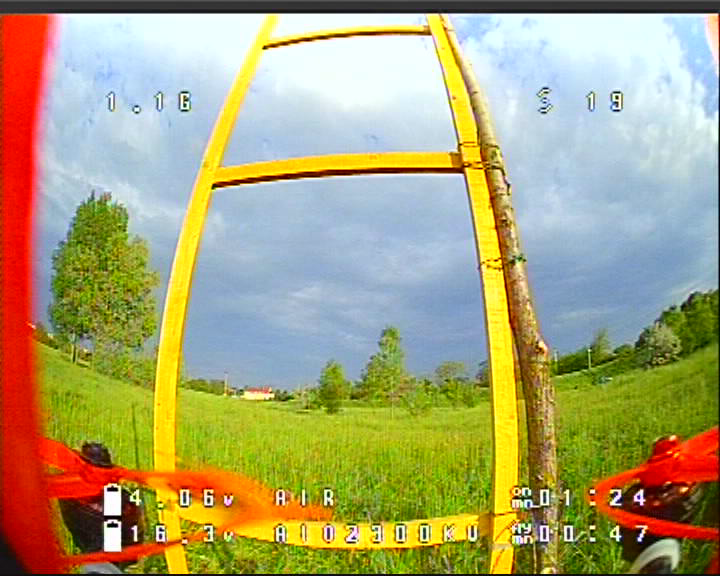

uzembe helyeztunk egy "letrat"egy mezon!
sok segitseget kaptam innet egy forum tarstol
koszonom
a budget: 12m lec 3000ft, festek 1000ft, csavar 1000ft
es egy napos melo fat venni festeni osszerakni es a vegen instalalni
a terv szerint 60cm melyre de mivel sok csakanyozas utan is 40cm-re
jutottunk ezert gyorsan valtoztattunk a terveken
viszont kikottuk egy megnyirbalt fahoz...
kivancsi leszek meddig birja? gyerekek megmasszak azt lezuzzak?
jon a tel es valaki beviszi befuteni?
lehet hozza kockat is erositeni csak kell 6db hulahop karika
