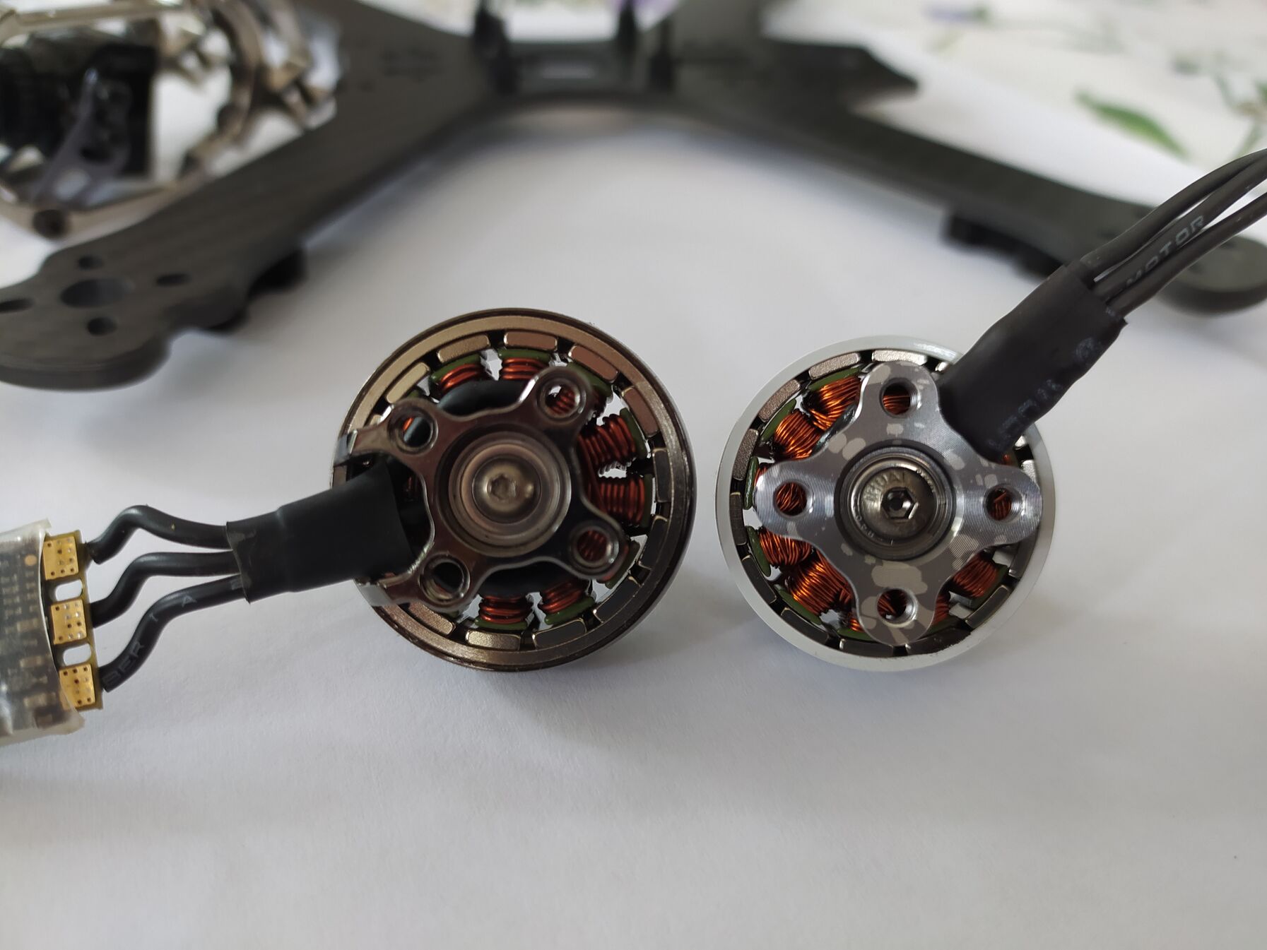

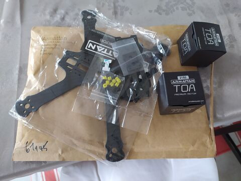

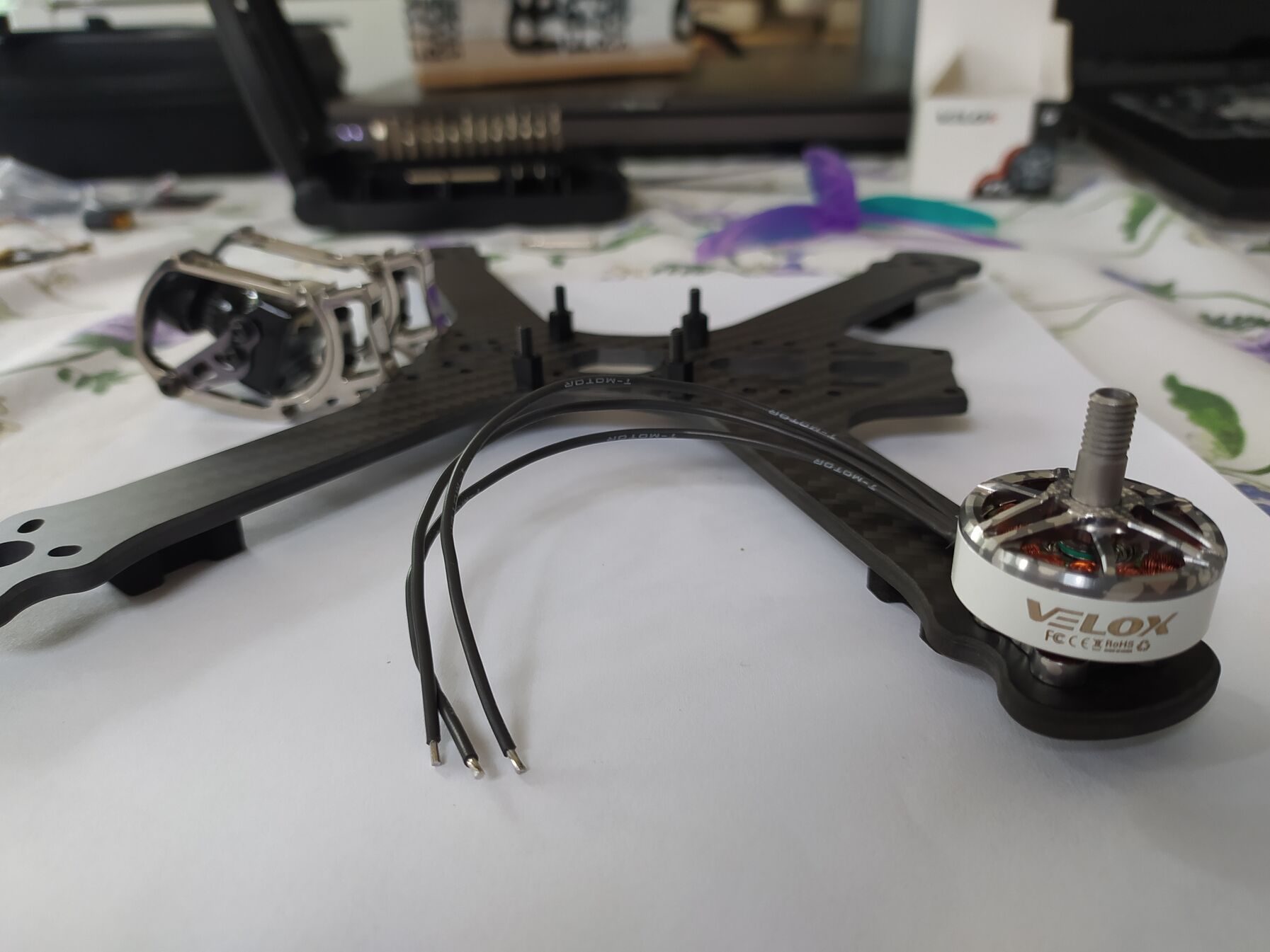

Annyiból van még szerencsém, hogy ugye az armattan váz lifetime garanciás, erre tavaly vettem 4+1db T-motor Velox V2306 V2 2400KV-t. Egészen olcsón...
És mivel nemrég találtam még ugyanilyen motort, vettem 3db-ot.
Szóval lett egy zsír új "csere szett" ebből a nekem nagyon jól bevált motorból.Az aksi áraktól szívritmus zavarom lett nekem is, de a fent mutatott tattu funfly-ból először vettem kettőt próbára egész vállalható árban, és mivel bevált az is, berendeltem a 8 újat abból is.

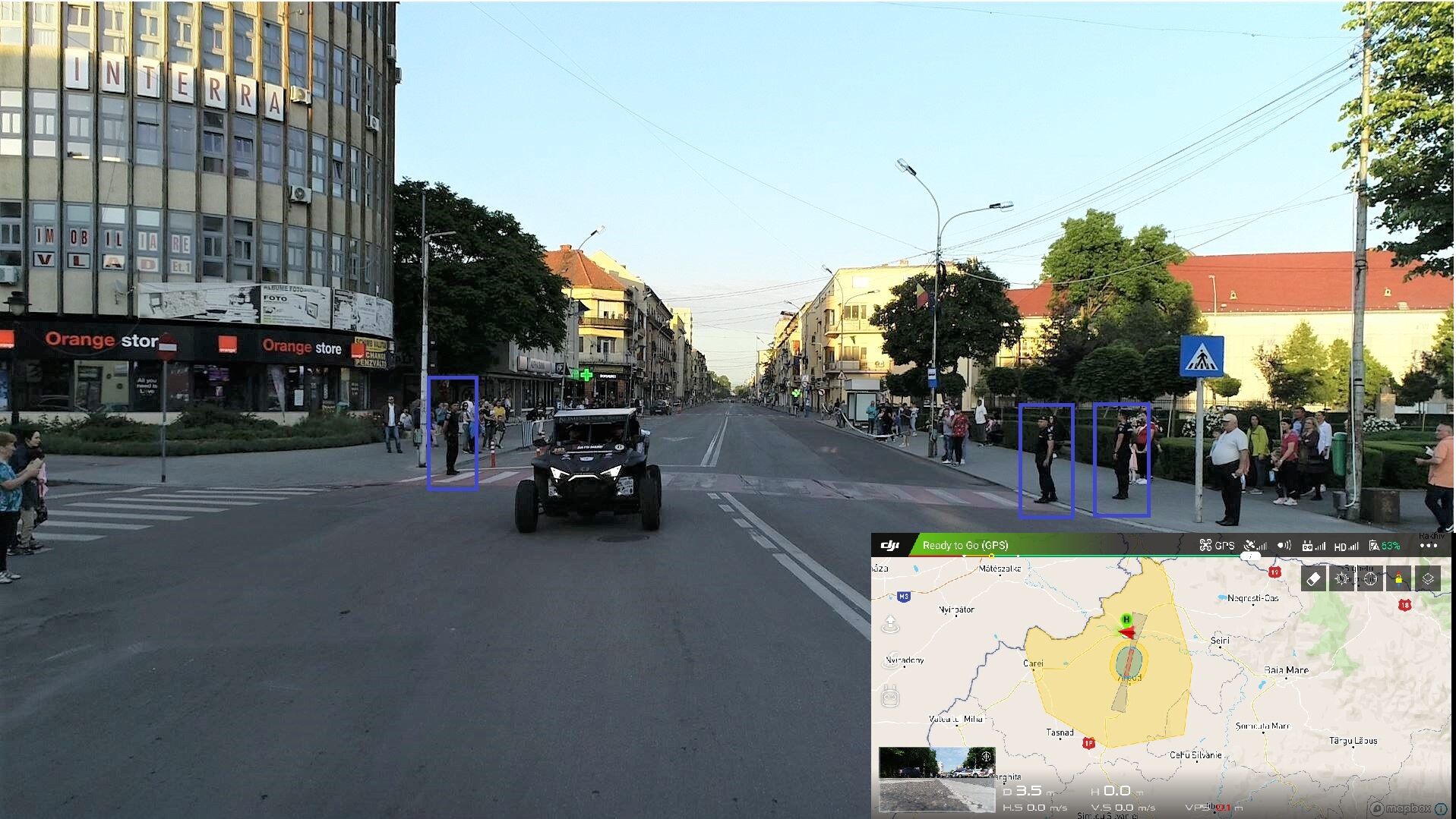

Először is gratulálok az új szerzeményhez
Én sajnos ebben a topicban nem láttam még aktív usert, aki ilyen gépet hajtana...
Viszont hátha a dji topicban [link] nagyobb szerencsével jársz, ha megkérdezed
Bár ott sem láttam igazán aktív beszélgetést erről, hátha mégis beesik valaki, aki tud segíteni
Párszor láttam rallyn ilyen gépet.. Nagyon tetszett... Lengyel operatőrök csapatták vele ...
Egy ideje agyalok rajta, hogy lecserélem a phantomot rá, így több legyet ütve egy csapásra... Egyből lenne egy dji szemüvegem, a racerembe meg már "csak" a dji adót és kamera szettet kellene beledobni.... Így a fatshark is eladóvá válna,, abból is jönne vissza valamennyi pénzt....Egy dolog tart vissza... Hogy a phantommal is akad hébe hóba olyan meló amit egy racerrel nem tudok kivitelezni
Sajnálok/sajnálnék megválni tőle

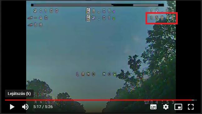

EZt figyeld:
[link] 1.85km és ahogy látható a vidón, csak azért nem lett tovább küldve a gép, mert elfogyott a mező
(Jövő hétre kinéztem egy "hosszab" területet már
)Értem én a különbségeket hoyg a Foxeer patch és 8dbi az Xtreem meg "cross" és 10dbi
a "fejem" illetve az antenna irányban van, oda figyelek már minden apróságra....de bele pusztulok az LHCP tesztekbe...
Holnap leadom a rendelést a Prodrone-nál ugyanarra a szettre LHCP-ben, mi ami megvan most RHCP-ben....kíváncsi leszek hogyan muzsikálnak a drónra szerelt antennák...
És ha végén minden kétséget kizáróan kiderül, hogy a Foxeer patch sz@r....úgy taposom ketté az aszfalton, hogy öröm lesz nézni...MInden esetre ma a közel 2km-es RHSP teszt jól esett a szememnek
Meg hát "vizsgázott" a CF is a rendszerben "dinamikus" 500mW-ra volt állítva, látszik, hogy 1/100-on állt feszesen...közel sem voltunk a végéhez...

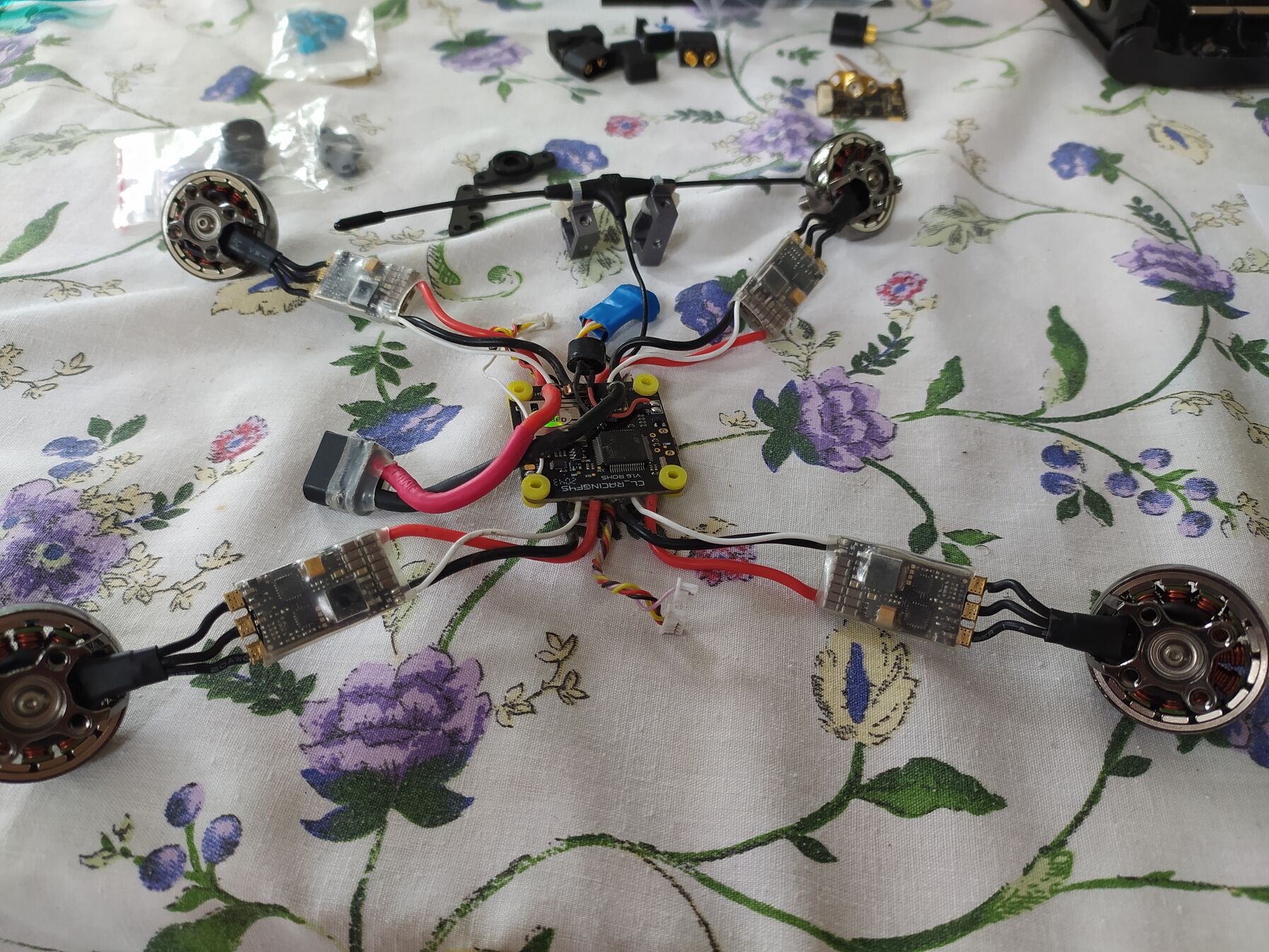

Furcsa volt,hogy úgy tűnt nincs igazán nagy baja a gépnek, de a videó jelem borzasztó lett...
Miután hazaértem szetboritottam a gépet is kiderült a hiba...
Szerencsére az egyik itthoni webshop jóvoltából 2nap alatt nálam volt az új...
De ha már így alakult volt pár ötletem ,amiért újra rendeztem és forrasztottam a gépet....

Azon viszont az újonnan felrakott itthonról relatíve tök olcsón vásárolt T-Motor V2306 V2 2400V-s Velox motorok baromi jók...nagyon élvezem...
Az szerintem egy nagyon jó vásárlás volt...megmutatta mennyire felesleges az "Armattan Premium" motor és hasonlóan drága társaik...
Nekem kezdőként, vagy talán "picit nagyképűen " középhaladóként...
Semmivel sem adott többet a "premium" mint az "olcsó" Velox... -
twine
Peaceliker
#72150
...done
(Ferencváros szurkolók forduljanak el...*hátha szúrja a szemüket a lila-fehér
Jobban visít mint a 2100KV az már biztos
Megkockáztatom egyébként,hogy szebb/finomabb hangja van mint a TOA Prémiumnak...Táp csatlakozót is muszáj voltam cserélni, mert a régi már életveszély volt...ki volt kopva, tépőzárral fogtam össze a két csatit az utóbbi időben
És ha már igy alakult, át is forrasztottam, és helyeztem a táp csatlakozást.
Lett volna ennál jobb ötletem is, de ilyen "durva" tápkábelem (14-12AWG) nem volt sajnos itthon, uh. "abból főztem amim volt"... -

Legutóbbi meloban sajnos megint sikerült megrepeszteni az Armattan vázat...
Hétfőn írtam Wilsonnak, pénteken hozta házhoz a DHL a (már második) cseredarabot lifetime garanciában...
Szabadkozasomra írta Wilson,hogy "nyugalom, a jogos garanciális kéréseimmel sosem lesz baj.."Lehet ,hogy elsőre soknak tűnik az Armattan,de ennek fényében azt hiszem át lehet az összegeket értékelni..
Ha meg már át kell dobni a cuccot egy vázról a másikra , gondoltam pár forrasztassal kipróbálom a 2400kv-s "életérzést"

Úgy van.....pontosan így van beállítva...illetve így volt...(elméletben)
de eddig valahogy nagyon mást mért a cucc...el volt kalibrálva....
BF. pld. konkrétan 3S.-nek látta a 4S aksikat....
a cellánkénti átlagos 3,5 V nagyjából stimelhet, de mivel átlagosról beszélünk, nem kimondottan pontos...
MOst, hogy egyre jobb lett a madár, elegem lett az ilyen apróságokból mint, hogy miért mutat 3S-t a BF....végre az efféle dolgokkal is tudtam/tudok foglalkozniIlletve azt is olvastam ha pontosan be van állítva/kalibrálva a mérés, könnyeben észreveszi az ember ha pusztul/öregszik az akksi...
Én ezt nem tudom úgy átadni mint Oscar Liang , és Joshua Bardwell....
De ha már egyszer sz@rul volt az enyém kalibrálva, gondoltam legyen végre ez is "tökéletes"...
Itt már ugye egyszer kérdeztem is, miért van az, hogy nekem BF. teljesen más feszültséget mutat OSD-ben, mint amikor leakasztom, és feldugom az ISDT-töltőre...
Akkor ugye kaptam a választ, hogy mert regenerálódik az aksi stb...
EZ igy igaz valóban, van ilyen is, de azért nem akkora eltérésekkel mint amiket én kaptam...
OSD szerint én leraktam a gépet, aztán kiderült hogy több(akár 0.3-0.4) tizeddel több van az aksiban cellánként, mint amit az osd mutatott...
Tehát ha valakinek faszán van kalibrálva a board,és a BF...nála simán jó lehet az amit te írtál...nem is mondok ellent...
Nálam sajnos nem így volt...és most megtanultam végre hogy lehet ezt egészen pontosan belőni...

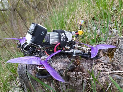

"Apró" kis sikerélményt jöttem megosztani...aminek ismét egyetlen tanulsága van...
Olvasni,tanulni,,tanulni, és tanulni...5"-os Armattan mormotámról van szó, amihez próbáltam mindenből minőségit venni, mégsem voltam elégedett....
Nem azt kaptam, amit vártam volna egy ilyen szettől(TBS unify 5g8 HV/rapidfire illetve crossfire micro tx v2/CF nano)
Pikk pakk elpusztult a rádió jelem, a videó jelem már egy egy fa mögött is képes volt csúnya zizegesre....
"Jó volt jó volt" hiszen újdonság volt és jobb mint az eddig használt kis bokorugrók, de nem az elvárt szintet hozta...Aztán sok Oscar Liang cikk és JB video, meg google-s FC/Crossfire keresés után rájöttem hol ,mit hibáztam, hol mit forrasztottam rossz portra, és hol mit helyeztem rosszul el,valamint mit kellene cserélnem...
Ma egy gyors 3aksis teszt repülést sikerült letolni meló utan, és kiderült, végre "álom" lett a gép....
CF micro "dinamikus" 250mW-on(1W-ot tud max)
VTX 500mW-on (800-at tud)
Teszt1;
Szabad rálátással mezőn , a Mormota 1,3km-re repült tőlem, és csak azért nem toltam tovább mert nem akartam falu fölé repülni...
Teszt2;
Sűrű széles átláthatatlan fás bokros hosszú "fal" túloldalára repültem és 200-300m hosszan toltam ilyen fal mögött kb 5-6m magasan a földtől ,és bőven repülhető maradt a képem...A CF maximális jelet adott mindenhol...meg sem tudtam szorongatni...
(és b@sszus tényleg csak 250mW-ra volt állítva)
Igaza van JB-nek, hogy ezeknél a cuccoknál a videó a gyengébb láncszem, mert a CF irgalmatlanul "erős"...Szóval kva jó lett...
Hibák amit elkövettem;
-Taranis-hoz kapott kis "b@szt" nem forrasztottam be... gondoltam nem vagyok én akkora pro, hogy olyan sebesség kelljen nekem....
Hibáztam, kiderült,hogy baromira kell
-Cf nano-t ugyanoda forrasztottam ahol az R-XSR volt..
Nagy hiba , mert mint kiderül , az invertalt port volt, a CF meg nem az...
Tx-rx-nek kellet keresni egy szabad nem invertalt Portot, az unify-t meg emiatt át kellett forrasztani ugyancsak egy másik portra...Bf-ban átállítani....valamint az LQ-nak rssi-nek utána olvasni, és tudni értelmezni (ezúton is köszönet cd334-nek az O.L.cikkért)
Valamint az eddig használt 2.2dBi-s stubby antennakat ledobtam és felraktam a lengyel prodrone-os v3 Xtreem Cross-air 5.8GHz 10dbi-s antennát ...
És hát a CF nano antennájának sem volt a legjobb választás a carbon váz közepe...azóta azt is hátra helyeztem, kicsit távolabb a carbontol...
Egyszóval amit hibát lehetett én azt hiszem elkövettem...
De tanultam sokat belőle, és kva jó lett a gép
("Hogy okuljatok kicsik és nagyok.....")

Ismét melóztunk...én és a madaraim...
(ez most nem tömény FPV, hanem vegyesen vágott, kézi kamera, DJI Phantom4 pro V2, Armattan Marmotte+GoPro7 Black )
Helyszín: Románia
Itt már említettem miért volt olyan nagy élmény drónosként, tilosban de mégis "engedéllyel" repülni... -

Közben még tegnap éjszaka felkerült rá minden "földi jó"...(képtelen voltam abba hagyni az építkezést/műveletet)
JazzMaverick 48KHz....RPM filter beállítva...
Olyan kis "műszer hangja" van a gépnek...Látom már ,hogy nagy lesz a szerelem
Ma behoztam melóba, mert itt van jó minőségű takony, és faja pisztoly hozzá...
Megkapták a motor kábelek az erősítést a f@sza takonnyal...
Alig várom, hogy hazaérjek, és induljon az "élmény repülés"...eddig csak a tesztelgetés fázisa volt éjszaka...Még arra leszek kíváncsi ez is műveli e azt az "átborulást" amiért a múltkor itt nyünnyögtem...
Ha igen,..akkor még a motor/prop forgatás van hátra... -

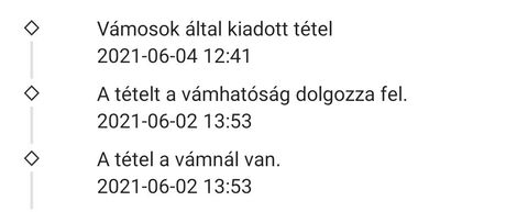

...és van még ez a "minden VÁMolós lesz" témakör, ami mostanában sűrűn előjött...
A 3db trackingemben is megjelent az utóbbi időben olyan pont amikre eddig nem emlékszem, pedig évek óta rendelek:
Hál'isten mind a 3 tétel szimplán landolt a postaládámban, ma mindenféle fizetési kötelezettség nélkül
Én nem mondom, hogy ez most már mindig így lesz... Csak elképzelni nem tudom, hogyan tudja azt a mennyiségű tételt bárki ebben az országban feldolgozni ami ömlik befelé...
Én azért reménykedem benne, hogy nem eszik olyan forrón a kását, mint ahogyan a médiában, és itt tálalva lett...Ami viszont "fontos", hogy végre a postaládában van a 4db GEPRC 1102 9000KV, és a Mobula7 camera...

Végül most rendeltem meg a 1102 motorokat, mert a megrendelt 1102 9000KV URUAV motorok azóta sem érkeztek raktárra...meguntam...irok Banggoodnak utalják vissza a pénzem...(vártam egy hónapot, és csak tolódik a dátum a készletnél folyamatosan)
GEPRC 1102 9000KV "3holes" motorokat rendeltem egy szettet...
Valahogy biztosabbnak tűnik az utánpótlás, mint a Happy Model / Uruav párosnál...
Jókat írnak erről a motorról, majd meglátjuk..
85mm whoopban lesz...van hozzá minden zsír új...idő közben érkezett Mob7 AIO kamera, Mob 7 canopy, UR85 vázból kettő is van...igy gyakorlatilag egy új 85 mm whoop fog összeállni.
Nektek van tapasztalat ezekkel a motorokkal? próbáltam rákeresni a topicban, nem nagyon találtam...
Főleg az érdekelne ugyanolyan f0s e a rögzítése a kábeleknek az álló részhez mint a Happy model / Uruav párosnál? Itt is egyből taknyolással kell kezdeni?
A képeken ránézésre nekem minőségibb daraboknak tűnnek...
De majd ti ezt megmondjátok

Leszakadt a 45fokos toldotol fölfelé...azért is voltam mérges mert valszeg az antennának semmi baja, mert a toldo szakadt szét....de későn vettem észre...már n.volt esélyem megkeresni...RIP egy szép színes lumenier
Mindegy van másik, csak problémásnak éreztem 500mW-on antenna nélkül a gépet...kva jó volt a sugárzás minősége,meg is lepődtem hogy antenna nélkül így muzsikál a technika,,, csak az autók között áramtalanítottam folyton a madarat, nehogy leegjen nekem a vtx...
Így kenyelmetlen volt kicsit a meló...vandor01; XT60-bol nincs hiány,,abból megvan darabra a gépen
twine
Egynek jó...de valójában nem erre gondoltam...
csúnya hiba, amit a crash után észre sem vettem
Minden mással foglalkoztam javítás közben...aztán irány a séta be a mező közepére, és ott vettem észre hogyan repülök...
Jó messze az autótól, amiben ott lett volna a "megoldás"...
ötlet?
Még valaki?
Aztán elárulom...de tuti kiszúrjatok... -

Megjött a garanciális váz, és az egyéb rendelések a mormotához.
Április 6.án adtam le a rendelést, ma itt volt a DHL a csomaggal.
Indulhat az újraépítése,,,lassan ismét felüvölthet a mormota
Még kell majd egy videót készíteni, ahogy tönkreteszem a régi vázat teljesen, hogy megmaradjon a lifetime garancia...
+5szazalek kedvezmény a videó után...ha kreatívan teszem tönkre akkor 10%
Gondoltam kimegyek a vadász haverral ,és szétlőjjük a sörétessel, vagy egy brenneke-vel...és ezt rögzítem
Nem biztos , hogy eléggé kreatív , de valszeg eléggé tönkreteszi
Ha már kiadtam a postaköltséget, rendeletem +motort, motor alá rezgescsillapito öntapadós gumit, leszálló talpakat pár darabot, műanyag csavarokat stb.... -

De az előbb mikor felismertem a májusi dátumot, és még erre rászámolok 1 hónap szállítást, erősen elgondolkodtam a 4db happymodel beszerzésén....(csak azzal megint tökön lövöm magam, mert ha azon is tönkre megy valami, akkor nem lesz hozzá pót alkatrészem..egyszerre 6-db-ot meg nem akarnék most rendelni...
