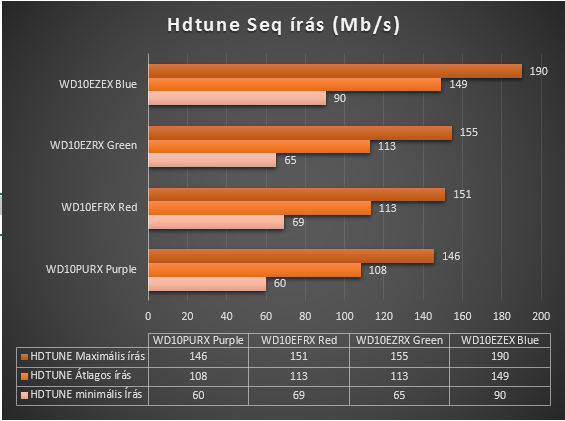

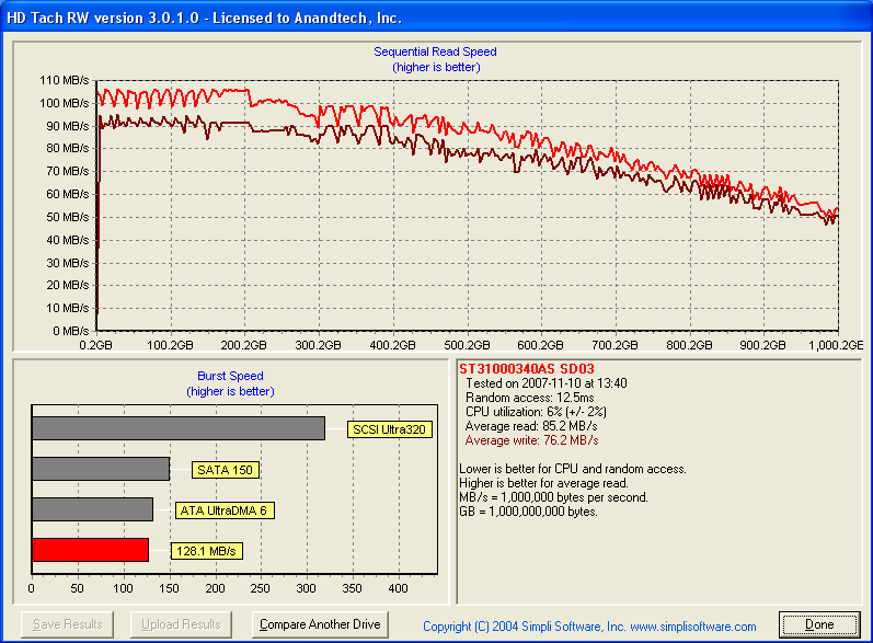

1 TB-os HDD-k (legalábbis a régi, többtányérosak) a büdös életben nem tudtak 200+ MB/s-es írást/olvasást, épphogy a felét, a lemez külsején. Nézz utána, megszépülnek az emlékek.
200 MB/s körüli értéket, vagy talán kicsivel afölöttit a 8 terás Seagate-em tudott, de az se nagyon sokáig. Emlékszem, hogy mekkora nagy számnak éreztem, amikor először láttam 100 MB/s-es olvasási sebességet. Azt hiszem már egyetemista voltam (nem most volt már az se sajnos).
Ez egy 4 terás Hitachi, és ez már egy jobb fajta:
Ez meg egy 4 terás WD Red (WD40EFRX):
És egy 1 terás - talán ezek mentek először 100 MB/s fölé:
