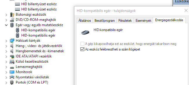

mi az beállítás ami "Power off" üzemben is érvényes marad.
A standby. A mai laptopoknak már nem fizikai kapcsolójuk van, figyelniük kell a nyomógombot elektronikusan.

Van valamennyi standby energiafelvétel kikapcsolva is. Ennek egy hét alatt nem kéne lemerítenie egy tele akkut. Az két okból lehet, vagy halott az akku már és egy hetes standby le tudja meríteni, ez úgy derülhet ki, hogy feltöltöd teljesen aztán kihúzod a konnektorból és netezel vele, meglátod mennyi idő után kapcsol ki. Ha negyed óra akkor döglött az akku, ha órák múlva is működik akkor nem döglött.
Akkor jön a kettes variáció, hogy valami opció be van kapcsolva ami meríti kikapcsolva vagy valami rá van dugva ami meríti. -

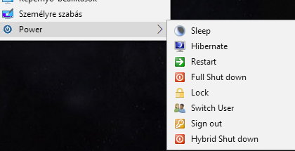

Az kimaradt a videóból ha úgy állitod le a gépet hogy nyomva tartod a shift billentyűt akkor a következő bekapcsolás olyan lesz mintha újrainditásra mentél volna. (Tiszta lappal)
ThNet
1999-ben tőlem lopta az MS a hibernációt mint gondolatot, csak ők nem Assemblyvel oldották meg, hanem C-ben. Olyan is lett.
Alusky
Csak a leállítást meg újraindítást használom. Még az XP korszakban próbálkoztam ezzel a hibernálás meg alvó móddal, de nem mindig volt valami tökéletes a visszatérés.
Szerintem újraindításkor egészen más történik, mint leállításkor és altatáskor: Újraindul a gép (azaz működik).
A felsorolásból viszont kimaradt a hibernálás - ami igen hasznos tudomány ... lenne, ha a Microsoft rendesen implementálta volna az ébredés utáni összes teendőt (pl. hálózatok frissítése, és ennek kiértesítése az alkalmazások felé).
