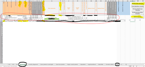

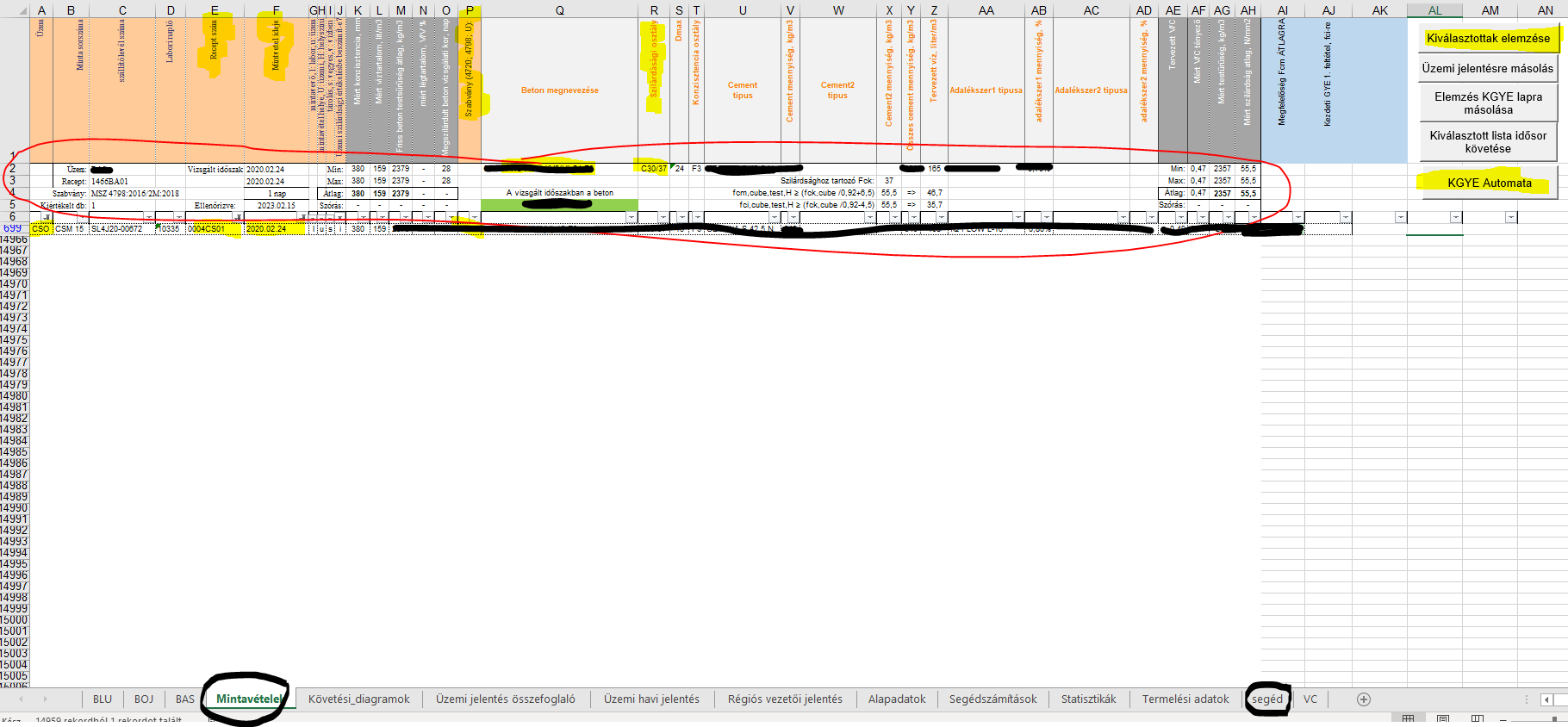

Van egy rég óta használt táblázatom, ahol sok-sok adat van összegyűjtve, többek között egy dátum oszlop is. Erre az adat tömbre van egy autoszűrő rakva.
Adattömb 10549 darab sorból áll. Nincs nyitva semmi egyéb munkafüzet, többi munkalapon minden autószűrő ki van kapcsolva. Van néhány makró írva, de ezek mindegyike gombnyomásra indul és nem futhat semmi.
A dátum oszlopba jelenleg 2021.01.05-2023.03.10 dátum között vannak adatok, rövid dátum formátummal, óra-perc-másodperc felbontással. A terjedelmet min() és a max() függvények meg is találják. A bekapcsolt autoszűrő mégsem gurítja meg csaj a 2021 és 2022-es adatokat. Egyetlen egy 2023-as adat sincs benne.
Adatfolytonosság megvan, ctrl+nyillal le tudok lépni. Minden adatra értelmezhető a dátum formátum. Újraindítás, bezárás, bekapcsolás-kikapcsolás nem segít. 100.000 db-os szűrő korláttól fényévekre vagyok.
Annyi történt még, hogy tegnap kivettem a táblázatból a 2020-as adatokat, mert ahogy töltöm fel az idei adatokkal 15000 fölé megy a sorok száma, ami tapasztalatom szerint nem szerencsés. De ilyen tizenpár ezer sorral már sokszor, vígan elmolyolt a sima autoszűrő is.
Mi lehet a gond?
Köszönettel, föccer

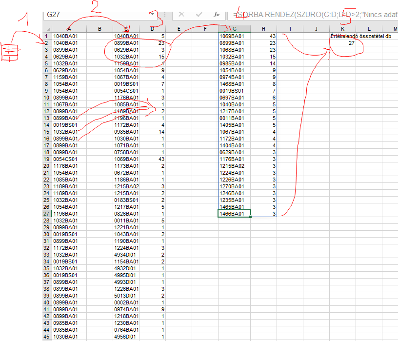

Simán használhatod az fkeres() -t is, hogy kiszedd a két szükséges értéket.
Lehet trükközni a HONAP.UTOLSO.NAPJA függvénnyel, és akkor egy cellába beírod hog melyik hónnara vagy kíváncsi.
Vagy csak csinálsz két szűrő(), amiben kezdő és végdátumra szűrsz és azt összegzed.
föccer
Köszönöm, azt gondolom, hogy értem.
(jó cucc)Viszont az index nem akarja kibontani csak az első oszlopot, nem tudom rávenni, hogy az összes, eredeti tömbben lévő összes oszlopot megadja. (sőt, nem tudom az általad mutatott {1,3} trükkel sem rávenni, hogy több oszlopot adjon vissza. Utóbbi esetben egymás alá sorolja a különböző oszlop elemeit, ahogy a sequence kijelölte a cél tömbböt. Ugyanakkor a a sequence-ben megadom az oszlopoknak a számát, akkor vízszintesen kezdi feltölteni a sequence tartományát az eredeti tömb első oszlopának adataival, amíg az a szűrő eredmény vektorában talál adatot, a tömb többi elemére HIV hibád ad.
föccer
Imádom a natív tömbfüggvényeket. Eddig az INDEX-et csak 1 bizonyos elem kiszedésére alkalmaztam (tipikusan HOL.VAN-al beágyzva), de asszem értem, hogy hogy működik. A lényege, hogy a SORSZÁMLISTA megnyit egy tömböt (példában 5 sor). Ezzel az INDEX-nek a sorszámára nem 1 bizonyos értéket adok, hanem egy üres tömbböt, ahová ő úgy érzi, hogy mindent bele kell pakolnia, ami csak belefér.
Jelen esetben a sorszámlista az útszéli lotyó, ki szétrakja, míg az index a kuncsaft, aki addig tölti, amíg meg nem telik
föccer
Rávehető valahogy a sorba.rendez(szűrő()), hogy a találatoknak csak az első valahány elemét adja vissza eredménybe?
Így egymás mellé kell raknom a szűrési tömböket, ami kényelmeten és főként nagyon csűnya, nem férek bele a riportba. Viszont indirektel sem akarom megnyesni az adatokat, feleslegesen kellene létrehoznom neki még egy segédtáblát, ami tartalmazza az összes elemet..
Köszönöm

Van egy régi, még 2016-ban megkezdett, részben makrózott táblám, amelyet szeretnék egy kicsit fejleszteni. Függvénykezelését nem szeretném átírni, nagyon sok minden mozdulna benne és nem biztos, h megfelelően működne. Makró rögzítés önmagában kevés, mert van a leendő eljárásban döntési ágak. Ennek az elkészítésében szeretném a segítségeteket kérni.
A táblázat felépítése valami ilyesmi:
Fejlécezett tábla. 2-5 sorig összesített adatok az alatta szűrt adatállományból kivéve, csak a leszürt adatokra. Ez a "Mintavétel" fül. A segéd fülön végzek néhány segédműveletet. Az érdemi számítást, ellenőtzést, kiértékelést a 2-5. sorig elvégzem. A kiértékelés után ezeket a sorokat másolom ki az eredmény fülekre. Az ellenőrzés az Üzem, Mintavétel ideje alapján, Receptszámok szerinti csoportosításban történik.
A fenti pédán csak az adatstruktórát mutatom. Tipikusan adott időszakban, adott üzemre 5-100 közötti receptúra jelenik meg, összesen 10-250 tételben.
A autoszűrő minden esetben a 6. sorban jelenik meg.
Jobb oldalon vannak a jelenlegi makrók gombjai. Ebből a "Kiválasztottak elemzése" és az "Elemzés KGYE lapra másolása" lesz az érdekes.
A KGYE Automata makrót kellene most elkészíteni.
A KGYE készítése az alábbi lépésekkel történik jelenleg.
- kiválasztom az üzemet autoszűrővel
- kiválasztom a mintavétel idejét, tól-ig dátumtartományt
- segéd munkafüzet A oszlopának cella értékeit törlöm.
- a Mintavételek munkalap E oszlopában lévő, üzemre, időszakra leszürt recept számokat kimásolom
- másolt adatokat érték beszúrással berakom a segéd munkafüzet A oszlopába.
- segéd munkafüzet G oszlopában megjelenik azok az receptek, amikre a KGYE-t el kell végezni. (üzemben, időszakban egyedi receptszámok sorba rendezve, amiből minimum 3 db mintavétel történt)
- Segéd K2-ben megszámolom, hogy mennyi a kiértékelendő receptek száma
- Ez után fentről lefelé az összes, segéd munkalap, G oszlopában megjelenő receptre az alábbiakat kell végre hajtanom:
-- receptszámra szűrök a Mintavételek munkalap 6. sorának autoszűrőjére
-- ha a szűrt adatokra vonatkozóan a P oszlopban megjelenő szabvány "2016", akkor fusson a "'Üzemi gyártásellenőrzés_35_5.xlsm'!Kivalasztott_elemzes" nevű makró, majd fusson le a "'Üzemi gyártásellenőrzés_35_5.xlsm'!KGYE_kezi_masola" makró.Röviden: Adott időszakra és üzemre azokara a receptekre, amire legalább 3 tétel van, szűrjön és futtassa egymás után a már meglévő 2 makrót.
Remélem érthető, hogy mit szeretnék
A legnagyobb gond az a tartományban szereplő tételek szerinti szűrés végrehajtása az autószűrővel.Most már a tömbfüggvényezéssel könyebb lenne, de nem szeretném az egész táblát újra gombolni emiatt
Köszönöm szépen

pero19910606
#50485
Így hirtelen azt tudom elképzelni, hogy egy kis segítséget ad a szöveg szétvágásában. Mondjuk a mellette lévő sorban, számként megadod, hogy balról számítva hány szót vágjon ki és rakja egy külön cellába. Vagy melyik karaktert tekintse választónak. Ezek kombinálhatóak, pl ha egy számot írsz be, akkor az első x szót rakja ki, ha bármi egyéb karaktert akkor azt keresi.
Az is tud működni, bár kicsit macerás, hogy ha megvan egy külön listában az összes autógyártó, akkor az első szó szerepel az autó gyártók listájában, akkor azt levágja és a többit rakja ki.

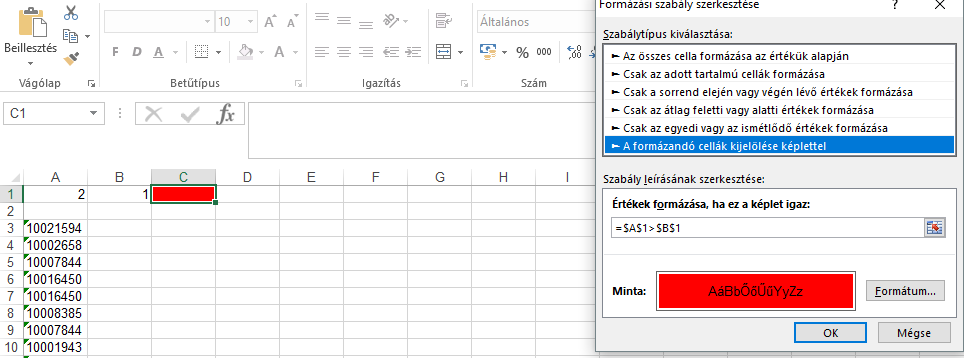

Excel 365-ben, meg lehet tudni egy cella színét, makró használat nélkül? Ha egy meglévő cella színéhez hasonlíthatok az is megvelelne.
Van egy 250 cellás tartományom, amin feltételes formázások vannak beállítva. Össze kellene számolnom, hogy melyik színből mennyi van. Ha másképp nem megy, akkor darabhatöbb függvénnyel meg sok-sok feltétellel megszámoltatom, de sokkal egyszerűbb lenne csak a feltételes formázás eredményét felhasználni
FG
