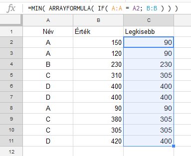

Nem tudom, hogy a VLOOKUP hogy működik Excel-ben, de Google táblázatban ez segített:
=ARRAYFORMULA( IFERROR( VLOOKUP(A2:A; SORT(A2:B; 2; TRUE); 2; FALSE) ) )Működése: A SORT függvény növekvő sorrendbe (TRUE) rendezi az A2
tartományt a 2. oszlop szerint, majd a VLOOKUP függvény a rendezett tartomány első oszlopában keresi az A2:A értékeket és az első találatkor visszaadja a rendezett tartományban hozzátartozó 2. oszlop értékét ami a sorba rendezésnek köszönhetően mindig a legkisebb szám lesz. Az IFERROR meg az üres sorokat kezeli.
Mondjuk nem tudom, hogy a VLOOKUP miért működik tömbképletben, hiszen ez is egy értéket ad vissza, de működik. Lehet, hogy tartomány a visszatérési értéke és nem egy szám úgy mint a MIN/MAX függvényeknek? -

Ezzel is az a baj, hogy magától nem terjeszti ki a teljes oszlopra, amit ha jól tudom csak az ARRAYFORMULA-val lehet elérni, viszont ha a MINIFS-t berakom tömbképletként, akkor nem működik. De QUERY-vel és FILTER-rel is próbáltam, azok sem működnek tömbképletben.
Magyarázata: "MIN() always returns a single value, regardless of the range size, so ARRAYFORMULA() does not change the output - it only helps convert formulas that do not handle a range."
De linkeltem a táblázatot, csináljatok róla másolatot és lehet próbálkozni.

Ez az, hogy nem működik itt a tömbképlet google táblázatban.
=ARRAYFORMULA( MIN( IF( A$2:$A = A2; B$2:$B ) ) )Ha a MIN funkciót kiveszem, akkor kiterjeszti a képletet, de MIN-nel valamiért nem működik.
D2-ben a képlet. -
maestro87
Bocs, hogy ide írok, de a Google táblázatos topik a maga 3 hozzászólásával eléggé halott.
Egy rém egyszerű feladat lenne. Adott három oszlop, az elsőben tételekkel amelyek többször is előfordulhatnak az oszlopban, a másodikban az értékükkel. Feladat, a harmadik oszlop minden sorába beírni az adott tételhez az eddigi legkisebb értékét. Egyesével ez megy is, azaz ha manuálisan bővítem a harmadik oszlopot a képletekkel, de automatizálva, ARRAYFORMULA-val már nem, és nem értem miért.
