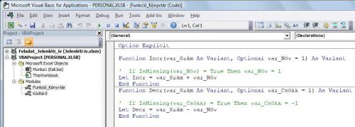

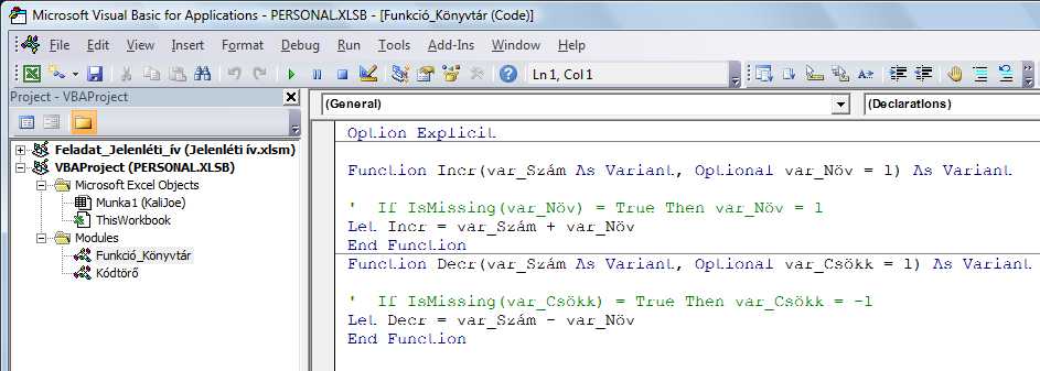

Az alábbi - de tulajdonképpen bármely másik - két programocskát / funkciót szeretném elérhetővé tenni, bármely fájlomban lévő, bármely makróm számára. A két makrócska helye a PERSONAL.XLSB-ben van.
Kérdés: Mit kellene még tennem, h a más Excelekben lévő makrók meghívhassák, futtathassák e makrókat?
Option Explicit
Function Incr(var_Szám As Variant, Optional var_Növ = 1) As Variant
' If IsMissing(var_Növ) = True Then var_Növ = 1
Let Incr = var_Szám + var_Növ
End Function
Function Decr(var_Szám As Variant, Optional var_Csökk = 1) As Variant
' If IsMissing(var_Csökk) = True Then var_Csökk = -1
Let Decr = var_Szám - var_Növ
End Function -
KaliJoe
