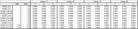

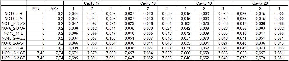

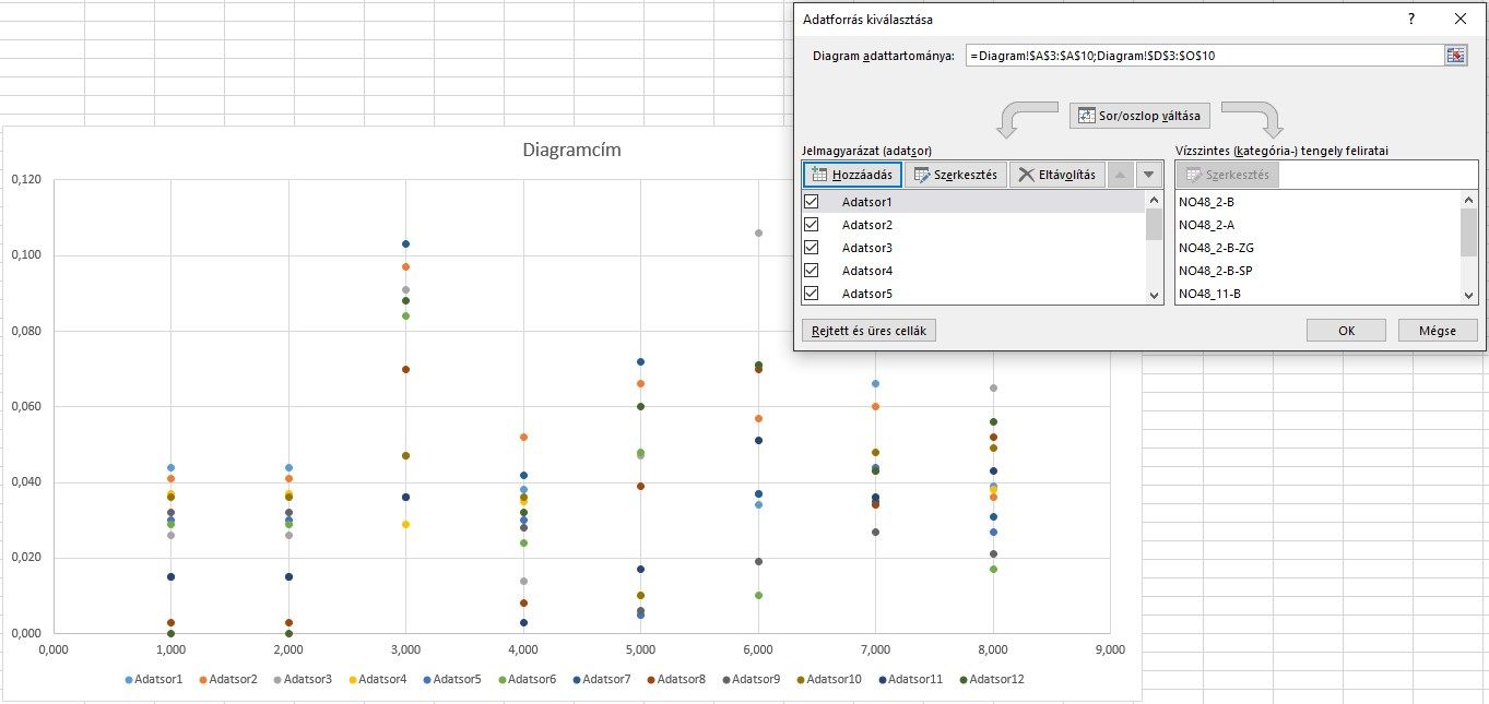

Egy kis segítségre volna szükségem. Egy adathalmazt szeretnék pont diagramon megjeleníteni:
Az 1. oszlopot szeretném az X tengely feliratainak, és soronként mellette a hozzá tartozó értékeket pontokkal.
A problémám ez:
Hiába állítom be a vízszintes tengelyre az 1. oszlop értékeit (ami mellesleg nem értem, miért nem szerkesztehető), számokat jelenít meg helyette. A másik pedig, hogy én nem szeretnék ennyi adatsort látni. Van az a 12x10 értékem, és én ezeket egy adatsorként szeretném, nem oszloponként külön-külön adatsornak. Tudnátok ebbe segíteni, ezeket hogy tudom megcsinálni? -
