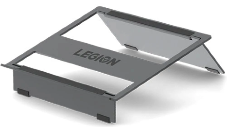

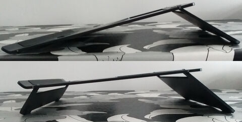

Köszönöm a segítséged. Az általad linkelt boltból megjött az állvány, igaz webshopon keresztül nem tudtam rendelni, de e-mailen keresztül le tudtam bonyolítani a vásárlást (18.200 Ft-ra jött ki csomagpontra szállítással együtt).
Ami feltűnt hogy lábak mintha jobban szétnyílnak mint a promo képeken, de amúgy nagyon pöpec..
