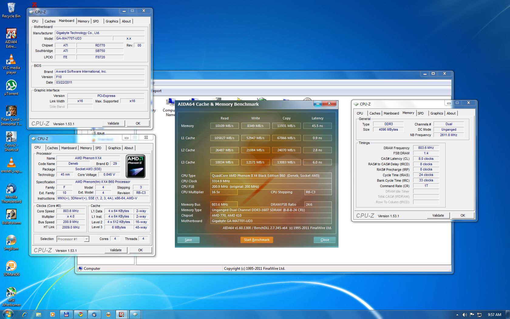

egy kis teszt:
Adata 4GB/1600MHz Gaming v2.0 Kit AX3U1600GB2G9-DG2
Gigabyte 770T-UD3 Rev1.4 be AMD X3 445@X4 B45 3,9Ghz mellett
1700 on CL8-8-8-22 1T 1,75V al.most kipróbáltam:
CL-7-8-7-20 ba is stabil 1700onMerem ajánlani ezt a ramot. Igaz most drágább mint nemrég volt.

Amúgy szerintem egész jó ezek a ramok, aida64 tesztem csak egy tuningos 1800Mhz CL8-as van [link]. Ezen természetesen még lehetne javítani, az NB órajelének emelésével, de ez egy ilyen 24/7-es beállítás és nem kifejezett max amit bír. Ha érdekel csinálok 1600CL9-es vagy 1600CL7-es teszteket is.
Amúgy ha most akarsz venni, nézd meg ezt is, 10 év kisker garival annyira nem vészes szerintem. 30,6K -
Abri
meglátom, mert lesz másik gép, abba kipróbálnám ezt az Adatat, kingston om van, nem rossz, csakhát hajt a kíváncsiság, meg az adata olcsóbb is
egyébként milyen a vengenance ramod? filózok én is a 2*4gb vásárlásán.
egy ada64 memória írás gyorsítótár kezelést tesztet linkelhetnél róla.
