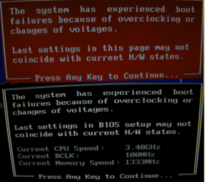

sziasztok az lenne a gondom hogy vettem egy giga lapot:z68xud3h-b3 és a ramjaim corsair venegance cl9 1600mhz 2x4gb.ugyan nincs a listáján a lapnak hogy kezelné de a p67esemben remekül müködött.de ez a lap folyamatos ujraindulást produkál és csak a 4-5ujraindulásnál tud bekapcsolni nem tudom mitöl lehet még nem akarom gariztatni a lapot hátha nem hibás.de kaptam kölcsön kingmax 1333as ramokat és ezeknél is csinálja a hibát .küldök egy képet hogy pontosan mit irkál ki.már lövésem sincs mi lehet a gond.gondoltam hogy nem kompatibilis a ram és eladtam a corsairt és veszek a datát ami szerepel a listán hátha.
