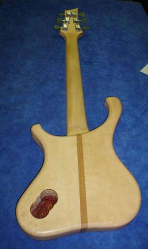

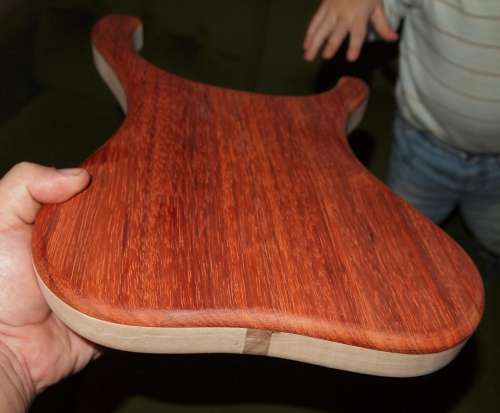

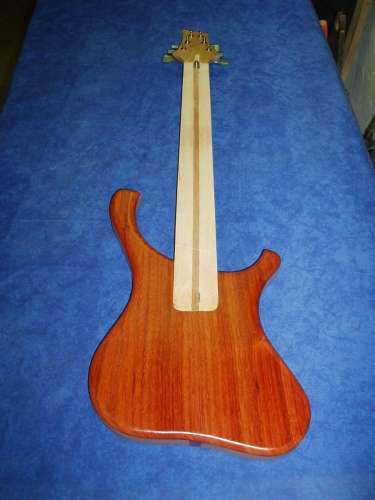

Ense parazok ha hozza kell nyulni, de en barmeddig visszamerem bontani... -
nesa

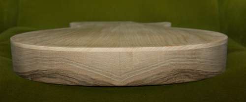

Felezo lesz, meg elektromossan nincs bekotve ma veszem meg a kabelt valoszinuleg 2 allasra fogom korlatozni de ezt meg nemdontottem el olyan otletem is van/volt hogy kap egy piezot a hid ala,
egyebkent rendkivuli modon rezeg a test enmeg gitarnal ilyet nemereztem majd elektromosan is kivancsi leszek mit produkal de a tiszta fa rezgesei alapjan ez egy vonyitos metal gitar bar sokat meg nem tudtam probalgatni mert a gyerek alandoan eberen figyel.Ez a Paduok rendkivul rezonans fa, lehet ha csinalok belole egy LP-t csresznye topp kene ra, abbol is van 2 toppra valo ami szinten nagyon rezonans fa sot lehet a paduok+ cseresznye melegebb hangu lenne mint a maha+juhar paros.

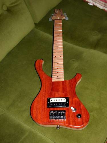

Veszunk egy klaszikus LP nyakat az hosszaba van ragsztva 2 reszbol (vagy 1db) + a fejnel 1-1 merevites, ha hosszaban van ragaszva az nemgond mert fut a szalirany de szerintem a keresztbe ragsztas ronthat a hangzason es szamomra nemszep latvany.
Eltorni valoszinuleg nemis fog.
(#16729)
Na igen ez eleve kicsit torzabb mivel 3/4 es 58 a menzura.
Amugy kenyelmes, nemgondoltam volna de szokhato meg nekem is.

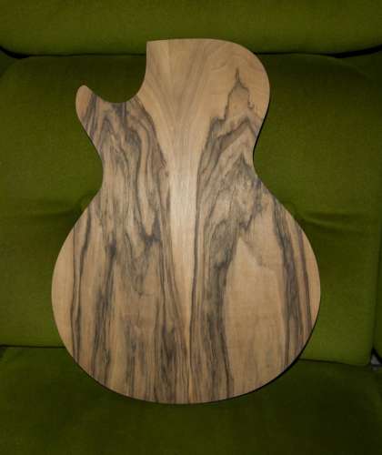

Igy van nem 40-50k kategoria, hanem 15k de ezeknek annyira nagy az eszmei erteke hogy megis 50+ folott cserelnek gazdit.
(#16523) madgie
Igen ehez jon majd a langnyelves dio nyak is
Egy ismerosom 85 korul eldontotte hogy fendert vesz, utanna is neztek mibe kerul csalad osszedobdta a ravalot es 1 ev telefonalgatas volt mire hozzajutott 1db hoz zalaegerszegen, jolana, musima meg orpheus csodaktol se roskadoztak az allami hangszerboltok nem am usa cuccoktol, ehez kepest ma...
