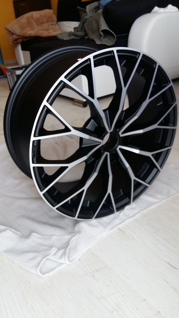

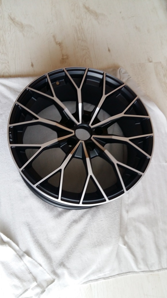

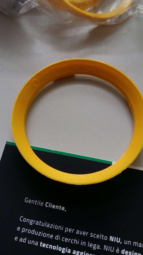

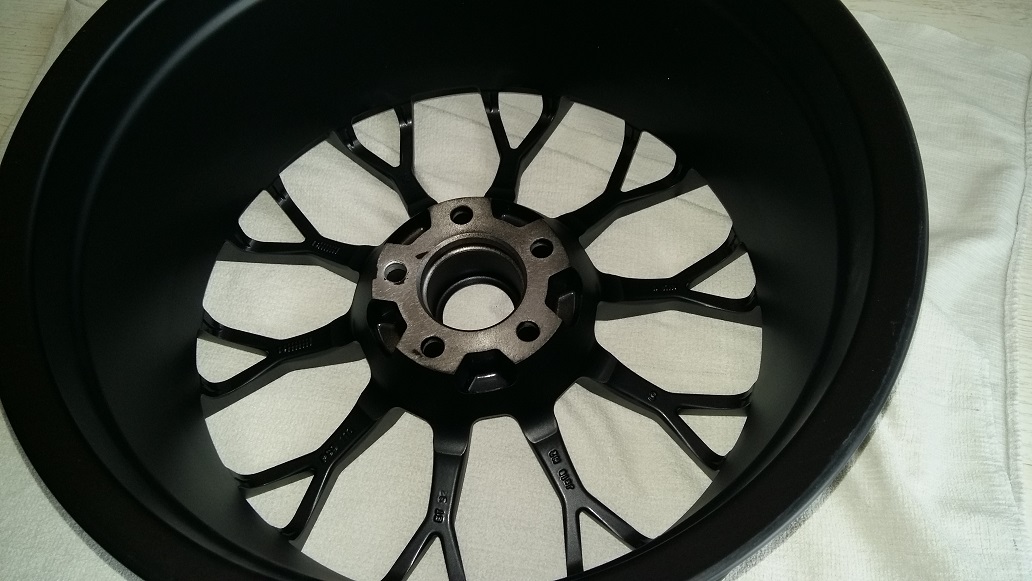

Megjöttek végre a 18"-as nyári felnijeim.
NIU, egy kicsi, de minőségi olasz brand, Magyarországon nem forgalmazzák. Van egy olyan tippem ,hogy nem sok fog ilyenből szembe jönni
Központosító gyűrűket nem rendeltem, mindössze annyit említettem, hogy Brembo fékes 159-re lesz. Ezeket később akartam megvenni itthon vagy legyártatni. Erre meglepetésemre nem csak ezeket küldték el a korrekt méretben, hanem küldtek 20 kerékcsavart is. Alig hittem a szememnek. Ez a vásárló megbecsülése
A kupakon a felirat: Prodotto con goglio in Italia - Proudly produced in Italy
