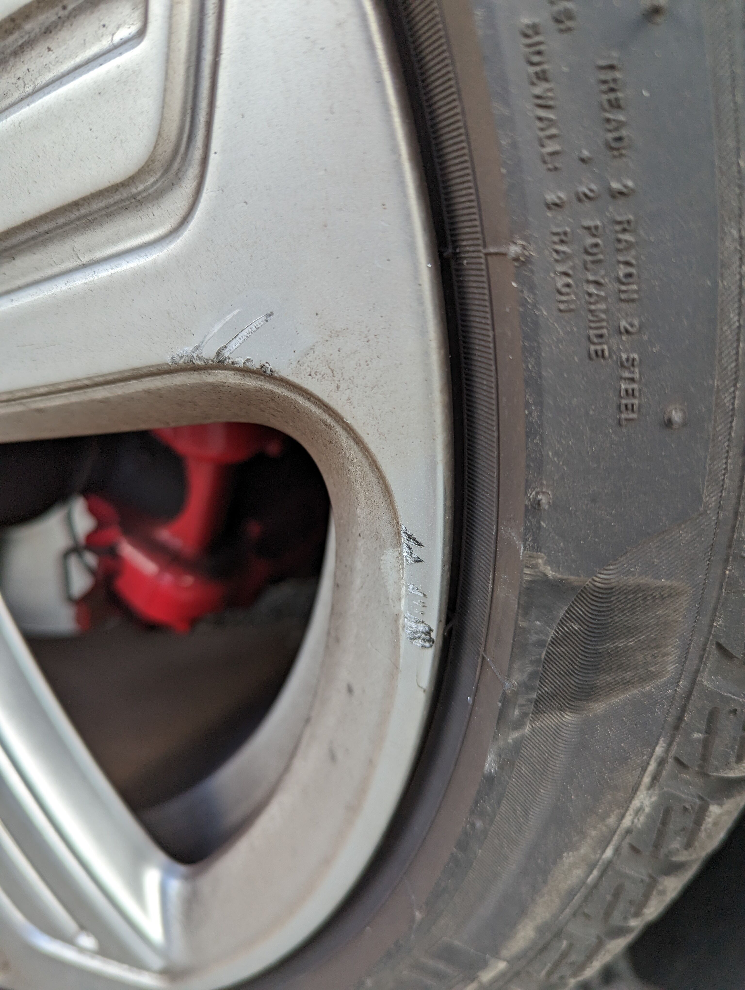

[CS]Blade2
#55604
Félve kérdezem, ez esetleg egy érdi gumis cég?
Egy jó buggyos gumi talán segített volna. (Ez gyári felni, gyári gumival, konkrétan erre az autóra való.)
Köszönöm a javaslatot! Megfontolandó rászánni az időt, szeretem ezt a felnit.
eltávolítanám a síktól kiálló elkenődött alumíníumot
Mivel?feltölteném 5 perces kétkomponensű ragasztóval
Fém-epoxy gyurma jó lehet? Az van itthon. Vagy sima 2 komponensű mezei epoxym van még.Köszönöm!
Köszi az együttérzést, Srácok!
Csak a felni oldalát karcolta meg a kiemelt szegély sarka, görgőzni szerencsére nem kell, lassan tolattam.
Majd veszek színazonos javítófestéket és óvatosan kipingálom. Jó lesz (= elmegy).
7,5x18, 225/40r18 Pirelli Sottozero3, amúgy "brutális méretű" peremvédővel, ami itt pont kevés volt. 🤷♂️
