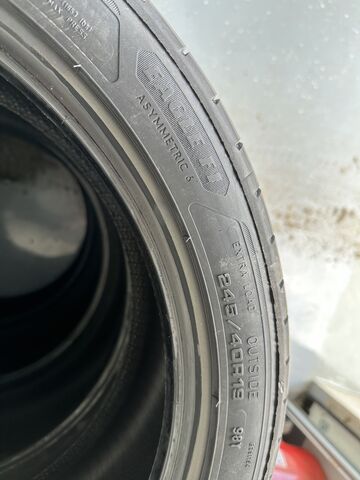

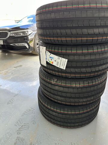

Ma megrendeltem a 230pacis rwd-re a nyári tappancsokat, a terveknek megfelelően Goodyear Eagle F1 Asymmetric 6 245/40 R19 98 Y XL maradt a kiszemelt, és megrendelt guruló. Remélem nem kell csalódnom, hogy végül nem mentem a nagy átlag után a PS5 irányba

Szertintem nézz rá azért a Goodyear-ra. Én jövő hónapban vagy márciusban tervezem berendelni a nyárit 245/40r19-ben Eagle F1 Assymetric 6-ot 2022-es fejlesztés. (várok még egy picit, hátha a friss téli sütésből jut
nem rendeltem le novemberben, pedig 3-4k- val olcsóbb volt).Volt itt egy elég háklis fórumozó (EAGLE) aki ilyet vett végül valami habbetétes hangcsillapított Michelin vagy Conti helyett mert az hangos volt, és erre pozitívan nyilatkozott.
Több topikban is összefutottam vele, és mindenhol tényleg a nonplusultra dolgokra hajtott. Szóval ha neki bejött akkor nekem fasza is jó lesz
Tire Reviews teszt is győztesnek hozta ki, Sport Pilot 5 elé helyezte. Toptriereview szerint is jobb mint a SP5.
Úgy látszik igen jól sikerült, bár az Assy 5 sem volt annyira rossz, de ez sokkal jobb lett. -

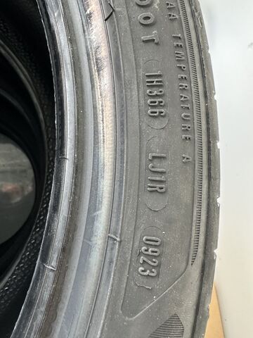

Ha már itt járunk, mennyiért rakjam fel a nyárigumikat?
Megvolt a csere ma nálam is, és felkerültek az téli ultragrip 8 performance-ok.

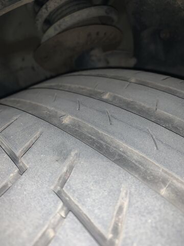

A nyári gumiból 2db hátsó hajtott tengelyről való kopásjelző felett van kb 1-2mm-el.
És 2018-as gyártás.
Az első tengelyről lejött 2db teljesen ok állapotú 2021-es gumi.
Continental SportContact 5 245/40 R19. Új ára 70K környéke.
Kopottakat feldobom 5K-ért
a jókat meg megpróbáljam 35/db-ért hirdetni? Hátha együtt a 4 gumi kiadja 1db assymetric 6 árát

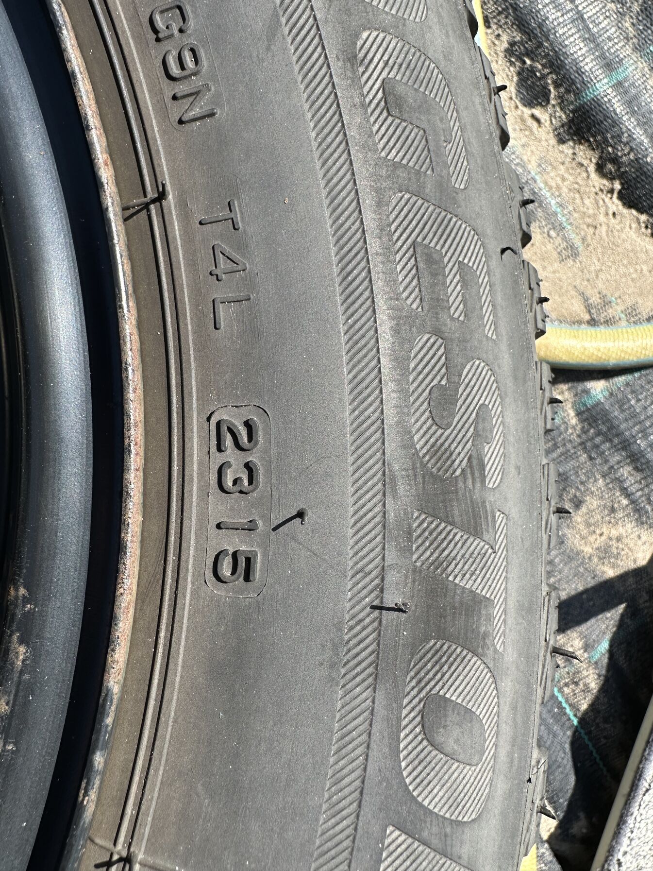

Pont ez az, ha gyumába nyomsz egy csavarfejet, akkor a gyumából kihúzva ideális esetben egy kis kör alakú mélyedés lenne, a közepén egy kis kitüremkedő heggyel.
Itt viszont pont az a minta van mintha egy csavarral lenne a gumira rögzítve a billog. Szóval kb olyan, mintha direkt a gumialakító formában egy invertált csavar forma lenne a billog két szélén mit dizájnelem. -
Fr3eWar
Valaki néhány napja beposztolt egy hasonló "azonosítószámmal" ellátott abroncsot, ahol olyan minta reisser csavarral lenne a gumiégető/formáló formába berakva a biléta.
És nem fér a fejembe, hogy hogy tud egy berakott becsavarozott biléta negatívja olyan mintát kreálni, mintha egy csavar lenne.
A kereszthoronynak plusz irányba kellene kitüremkednie, nem befelé.
Valaki?

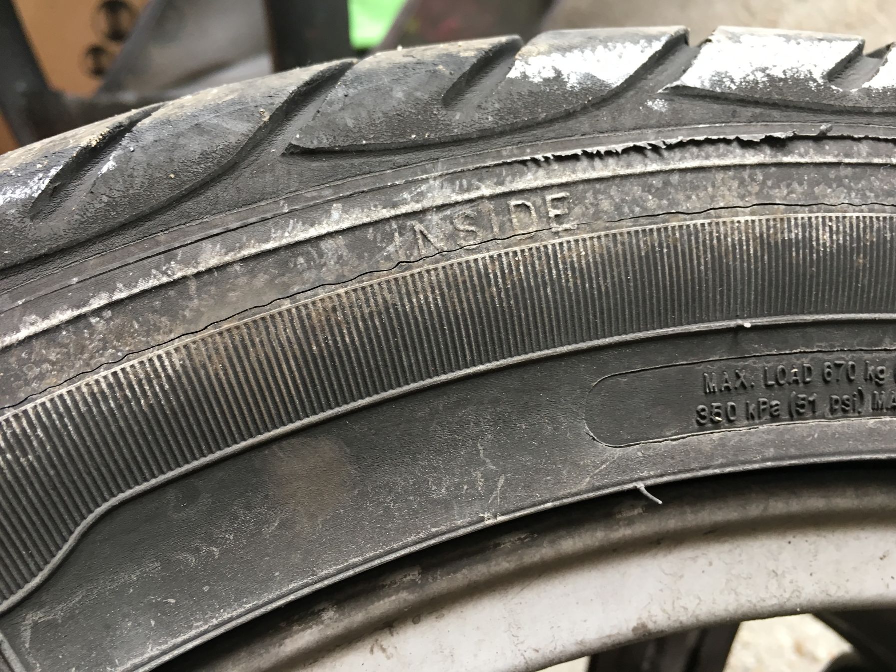

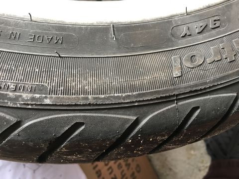

Szerintetek ilyen repedés mitől keletkezhetett a guminkon? Szinte teljesen körbeér, és a gumi belső oldalán volt. A másik oldali párja makulátlan, ezen kívülről is nagyon látszik az öregedés pedig nem túl öreg gumi.
Nem nagyon volt bizalmam így a gumihoz, ma rakattam fel a felnire 4 új 235/45-ös Conti PC6-ot, pedig még volt 4,7mm profilmélysége a Fulda Sportcontrolon, 2014 9. heti, (2015 nyarán vettem újonnan) 2 literes CRTDI Passat B7 kombin volt, kb 50K km ment bele (2,5 szezon alatt).
Otthagytam a gumisnál (volt 2db ami 3mm alatti profilú volt, meg 2db ami 4-5 közötti)
