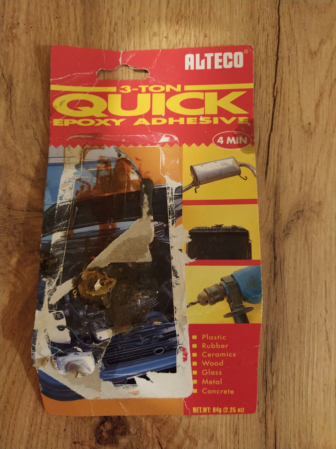

#55559
Nincs mit! Nekem gumis ütött szét 4 új felniből kettőt, úgy, hogy az egyik felnin 2, a másikon 3 sérülés okozott, olyan 5-os alátét méretűeket, a küllők agy felőli részén. Illetve barátomnak vadonatúj felnik első felgumizásánál 4-ből 2-nek a peremét húzták le. Innen a tapasztalat ezeket mind így csináltuk meg.
Elfelejtettem írni, a ragasztásnál fontos az állaga, nagyon folyékony nem jó, kifolyik, terül mindenfele és homorúan tölti ki a sérülést. Szóval el kell találni az állagát, hogy ne vízszerű legyen, de lehessen is még vele dolgozni. Nem baj, ha híg, de akkor kicsit várni kell, amíg meghúz kicsit. Nekem szerencsém mert eleve nem túl folyós ez a ragasztó, plusz már jó régi volt, pont jóra sűrűsödött már. -
p0lip
focvis
#55556
Azzal csináltam ami volt itthon, nem olyan lényeges, aluhoz tapadjon és száradásig legyen annyi idő, hogy szintbe húzd. Azért is jó a ragasztó, mert könnyű csiszolni.
Megkerestem, ezzel csináltam, de szerintem egy általános epoxy jó.
Ami lemezesen kiáll, azt csavarhúzó, sniccer, estleg kis véső, persze nem ütve, látod, érzed majd, melyik a legügyesebb esetedben. A többit meg csiszolni. 800-as papír a durva részhez, utána 1500, majd 2000-es, ez utóbbi jó már a ragasztó csiszolásához is, festés előtt. -
p0lip
focvis
#55554
Igen ezért kérdeztem, mert egy átlagos peremvédőnél többet ér, ha némileg "túl van gumizva" a felni, de itt lehet az sem segített volna.
A felni sérülésénél én óvatosan eltávolítanám a síktól kiálló elkenődött alumíníumot, az árkot meg feltölteném 5 perces kétkomponensű ragasztóval amennyire lehet szintbe húzva. Száradás után körbe ragasztanám cellux-szigszalaggal és szintbe csiszolnám, ezekután festeném, így szépre meglehet csinálni.
