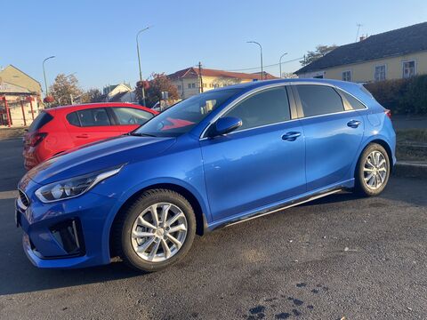

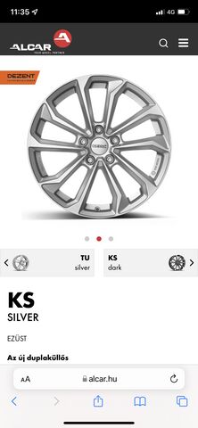

Új autó jött a képbe (Kia ceed), megrendeltem hozzá a tèli szettet a helyi gumistól, de ami gyárilag előírt méret felniben, az nincs raktáron és kb. 40db van előttem várólistán. Viszont lenne 5 ET számmal kisebb (többi paraméter megegyezik a gyárival). A gumis szerint észre sem veszem a különbséget. A kérdés, felmehet rá? A futóművet, kormányozhatóságot féltem.
Ami a mostani nyári: 225/45R17 7Jx17 ET53 (5x114 67,1mm)
Ami a gyári méret lenne 16 colban: 205/55R16 6.5Jx16 ET50
Ami menne rá: 205/55R16 6.5Jx16 ET45
Egyébként rá menne, a gumi Bridgestone LM005 lesz.
Felni 31k/db (acélfelni 20k/db, gyári KIA alu 60-80k/db lenne…)
Gumik szintén 31k/db.
Kicsit húzós, de gumin nem spórolok és akkor már nézzen ki jól
