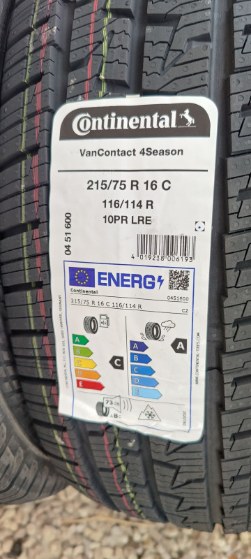

Van egy kis Transit Connectem, második gazda vagyok, ismerem az elsőt is, nagy nehezen belekerült lassan a 200 ezer km, elég ritkán használom, az elmúlt bő 1.5 év alatt ment bele 7000km, van téli- nyári garnitúrája, igazából itt a km-t mérhető arányban a gumishoz járkálás teszi ki.
215/55R17-es gumimérettel járok, a nyári egy 16-os DOT-os Conti premiumcontact 5, amiket 2020-ban újonnan, de a kor miatt féláron vettem 80K-ért, kiváló állapotban vannak, de ugye a 8 év miatt lassan csere, viszont még van 6.5mm profil, a téli egy wintercontact TS860p seal-es szett, ez is 2020-as, ezt újonnan vettem, csak itt picivel 6mm alatt van a profil, ezzel előbb lesz problémám, mint a nyárival.Érdemes lenne ezeket eladnom, lejárnom, és egy 4 évszakos szettet venni? 5 év alatt 10 ezer kerül bele max, de ha nem találok a kocsinak semmi feladatot, akkor lehet annyi sem, vagy már felmerült az is, hogy eladom.
Nem kell ezeket túlteljesítenie, igaz, hogy ez ebben az évjáratban a legerősebb motoros, de 116 lóról beszélünk, 170 a vége, terhelni se nagyon szoktam. Szóval van valami, amivel előrébb lehetek, vagy járjak még ezekkel 2-3 évet, amíg végük?
Egyelőre semmi negatívumot nem látok, bár utoljára december elején ültem benne, amikor elmentem a gumishoz, viszont ha úg yalakul, hogy mennem kell, és egy óra múlva indulnom kell egy 2000km-es útra, és épp ezzel kellene mennem, olyannak kell lennie, hogy beindítom, és megyek.

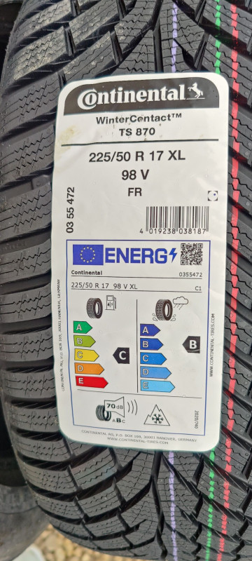

Szajkóztam itt 2 évig, mi lesz, ha majd tél lesz, hó lesz, aztán mindig volt okos, aki előre tudta, hogy sose lesz már. Erre tessék.
Az egyik autómra 1 hónapja került fel az új conti TS870-es szett, még decemberben autókáztam vele többet, száraz úton hidegben olyan, mint egy álom, most direkt megvártam, míg jól behavazódik, éás megdöbbentően jó.
Ami nagyon érdekes, hogy nem csak hogy a minta kapaszkodik jól, hanem maga a gumi oldalfal, és minden teljesen más, mintha progresszív rugós autóban ülnék. Megfogadtam, hogy innentől inkább eladom 3 évente a meglévőt, és veszek újat, annyival jobbnak éreztem a rugózást az újjal.
Pont ezéárt átültem, és 20 perc múlva mentem az ugyanolyan autómmal, (évjárat, motor, váltó, minden egyezik) amin egy 2020-as TS860-as szett van kb 6mm mintával, ezeket anno újonnan vettem rá, az is jól muzsikált, de lehetett érezni talán 5% "bizonytalanságot", de ez se jó szó, nem is a gumi keményedése miatt, pedig valamennyi kézzel is érezhető, de havas- kicsit latyakos volt az út, és talán nem volt már elég mély neki a profil, ennek ellenére tette szépen a dolgát, bár én alavetően a gyorsítás és a fékezés esetén figyelem, hogy tartja az úttal a kapcsolatot, és nem csalódtam, de nem ugyanaz volt, mint az új.Decemberben jött meg az új autóm, gondolkodtam is, hogy mi kerüljön rá, gyárilag nexen nyárival jött ki, és a conti téli meg a 4 évszak között vacilláltam, végül az utóbbi lett, egy conti vancontact4season került fel, gondolván, hogy tapasztalati alapon nagy hó nem lesz, és ha olyan az idő, megtehetem, hogy nem megyek sehova, de azért kíváncsi voltam, milyen a hóban, 1500km vna az autóban, ebből 800km karácsonykor került bele száraz, de hideg pályán, akkor teljesen korrekt volt, ma csak 5km-re kellett mennem, úgyse volt még ebben az évben beindítva, és ki tudja, mikor lesz megint hó, gondoltam megyek vele egy kört. Sose volt még 4 évszakos, minden autómnak külön téli- nyári szettje van külön felnin, nem volt belőle probléma, hogy a szezonnak megfelelő van fent, de meglepő módon teljesen korrekten viselkedett, bár gázadásnál kipörgött 2000 fölé, és forogtak a gumik a latyakban (nem is értem hogy, ha van kipörgésgátló, ezek szerint nem fogta meg eléggé, és ezt az automata váltó, plusz a 180 ló, 450Nm se indokolja) viszont nem rúgva szépen megy, fékre teljesen korrekt, 5 centis porhóban ugyanúgy működik, kanyarban nagy gázr ainkább kapaszkodik, mint tolná az orrát, tehát 5 centis hóban se kellett ügyeskedni, kb mint ha téli lett volna fent.
Ezek alapján mint első 4évszakost használó, a 805km alatt nem bántam meg, és működik a dolog, száraz őúron 130-nál semmi, ebben az időúben latyakban 100-as tempónál szintén semmi csúszkálás, se semmi, mint ha téli lett volna fent, szóval jó ez így, de azért még bennem van, hogy májusban ne rakassam-e vissza a nexen nyárikat, mert akár még durván kophat is a forró nyári autópályán...
