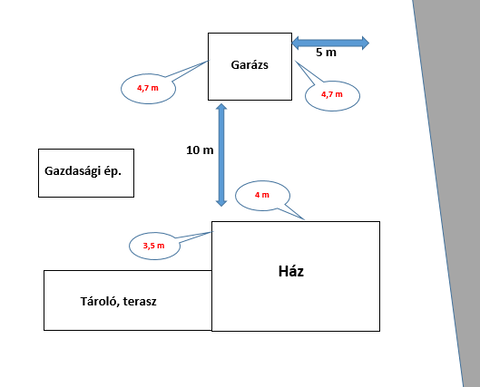

Üdv! Milyen 4 kamerás (itthon is kapható) rendszert ajánlanátok 150-200e Ft körül a következők alapján. Fontos lenne az emberi alak felismerés (2 kutya, 3 macska van), nem bánnám ha helyben rögzítene, később pedig tervben van még +1 (max 2) kamera. Sok Xiaomi cuccom van és elégedett is vagyok velük, de gondolom a távolságok miatt jobb lenne egy komolyabb felbontású és tudású rendszer. Próbáltam felvázolni az épületeket, a kamerák tervezett helyét és magasságát. UTP-t húznék mindenhova, a legtávolabbi is max 30m hosszú kábelen lógna.
