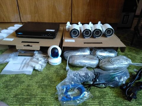

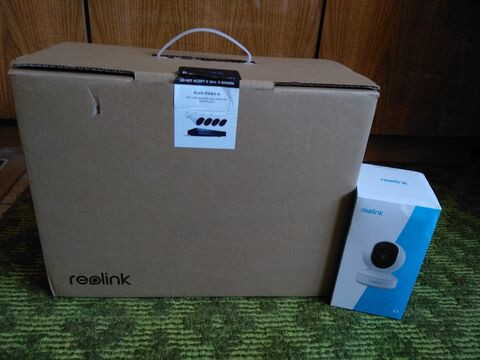

A mai nap termése (382€.- összesen):
- RLK8-510B4-A
- E1
22-én rendeltem, 23-án föladták, a DHL - miután behozta a csomagot az országba - átadta a postának, ott volt még egy kis nemzetközi érkeztetés, meg csomaglogisztikai központ és ma érkezett meg. Elég ügyesen ment, ha azt nézem, hogy volt benne még egy hétvége is. A hivatalos weboldalról rendeltem, most épp olcsóbb volt, mintha az Aliexpress oldalukról rendeltem volna. A próbaüzem szépen ment, az NVR, a PC-s és Androidos app jól kezelhető, mindegyik tud mindent, ügyesen össze lehet lőni mindent mindennel, miután kap az NVR egy kábelt a routerhez. Jól kidolgozták a saját kis ökoszisztémájukat, le a kalappal. Az NVR-ben Seagate Skyhawk Lite ST2000VX007 HDD van, ami kimondottan videó megfigyelő rendszerekhez való. Az NVR v2-es verziójú, azért rendeltem ezt a rendszert, mert ehhez már ezt adják, így tudja a személy/jármű érzékelést (a hozzá tartozó RLC-510A kamerák is persze), 12TB-ig bővíthető HDD-vel az alap 6 TB ellenében és addon kamerák helyett, önálló működésre is képes változatok járnak hozzá. Éles teszt majd egyszer, ha a helyére kerül minden.
