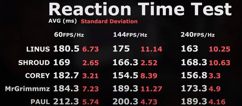

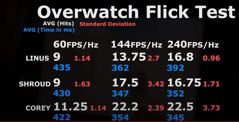

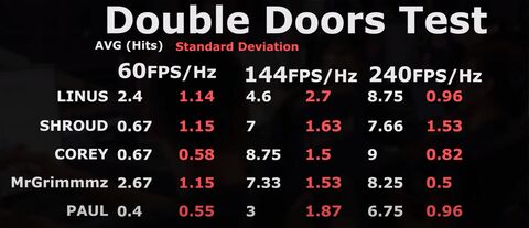

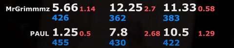

Does High FPS make you a better gamer? Ft. Shroud - FINAL ANSWER
(nem értem miért küldtél képet link helyett, úgyhogy betettem ide én
Na végre, ez már érdekes, köszi!
Az alanyok akkor elvileg, ha jól értettem (csak átfutottam):
noobok: Linus, Paul
streamerek: Shroud, MrGrimmmz
profi: CoreyEredmények:
A noobok profitálnak igazán mindenhol.
A streamerek is többé-kevésbé, de fura módon a 60 Hz nem hátrány a 144-hez képest.
A profinak hatalmas hátrány a 60 Hz, de a 144 és 240 Hz az mindegy.A noobok nagyot profitálnak igazán mindenhol.
A streamerek is profitálnak, de messze nem annyit.
A profi is, de de a 240 Hz-ből már nagyon minimálisat, alig 3% az szinte semmi.A noobok mindenhol egyértelműen profitálnak.
A streamerekcsak 144Hz-ig jobbak, 240 Hz mindkét esetben rosszabb az eredmény.
A profi 144 Hz-ből profitál, de a 240 Hz alig 1.5%-kal jobb csak.Konklúziók:
1. A 60 Hz kevés.
2. Profiknak nagyrészt elég a 144 Hz.
3. Ha noob vagy, akkor jól jön a 240 Hz.Én most megzavarodtam.
