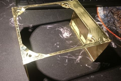

T0mBd1gg3R

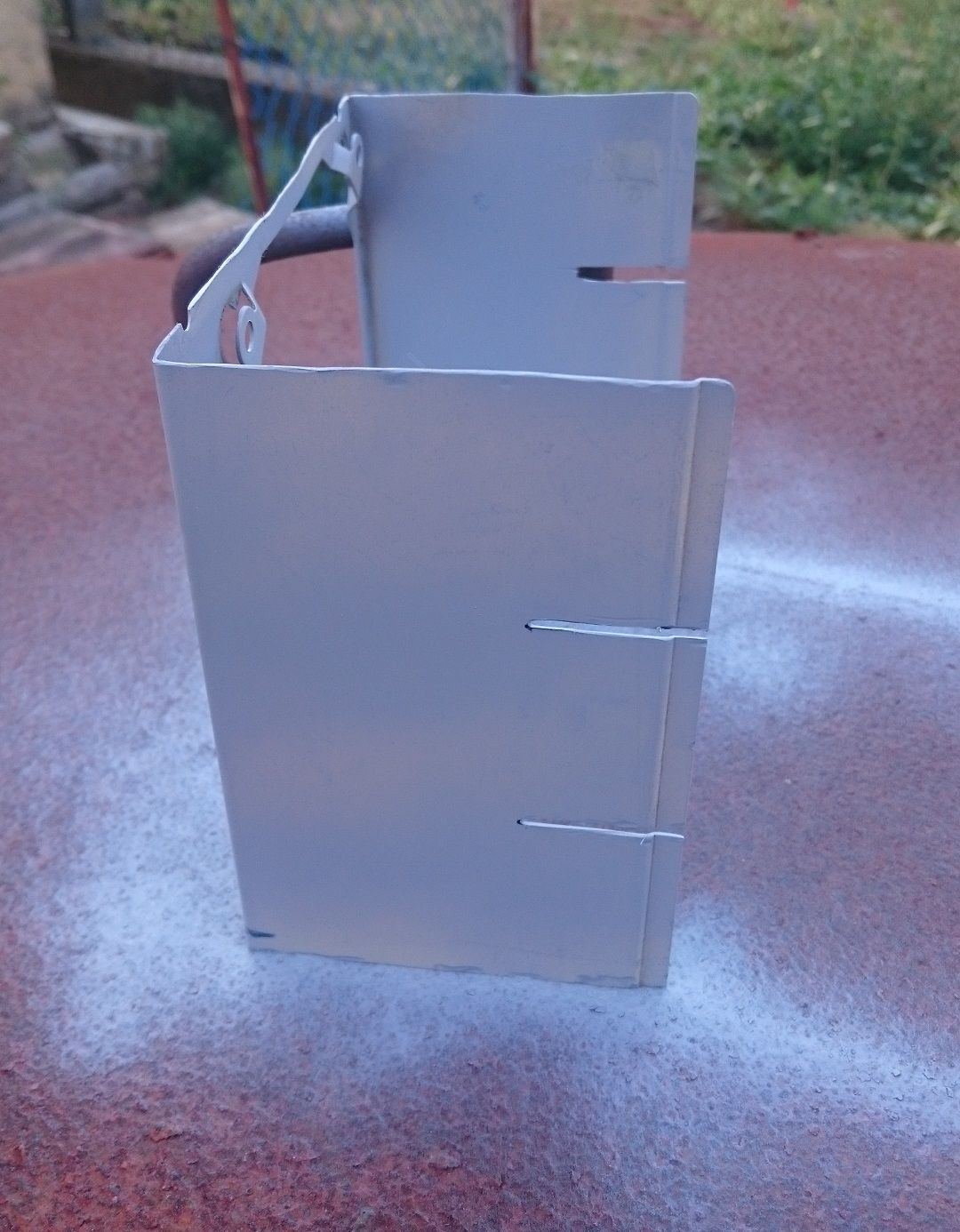

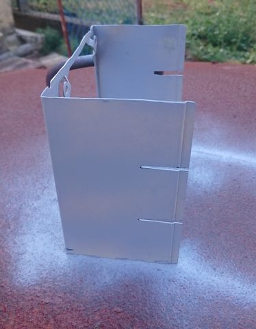

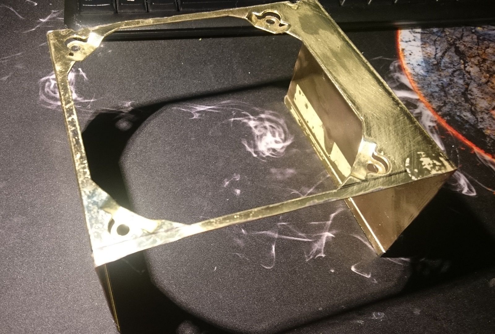

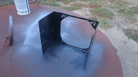

#32395
Lehet, hogy egy régi tápegység dobozból csinálom meg
Ugyan olyan széles, kb 1 centit kell levágni egyik oldalt. -
