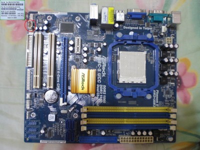

srácok, ezen a képen a bejelölt helyen van egy szabad csatlakozó.
Az egy 4tűs ventilátor csati ? ha veszek egy ilyet, akkor azt rá lehet kötni erre a csatira (és lehet szabályozni) ? -
