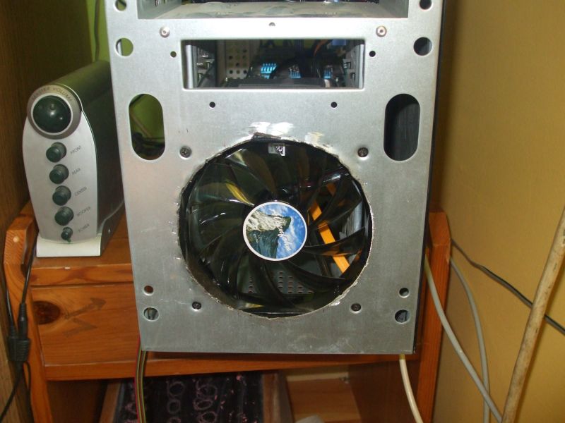

Krisinto
na..neki akarok állni a gépház tetjéből kivágni a ventilátor helyet
Hogyan próbálkozzak?
valami tippAz én ötletem:
vonalzó segítségével középre teszem,és körző segítségével kimérem a 12cm-et
közepébe egy lyukat fúrok fúróval...és ugyan így csinálom tovább,amíg ki nem tudom vágni
Utána reszelővel megdolgozom,majd lecsiszolom..kb ennyi!
Ötlet? -
