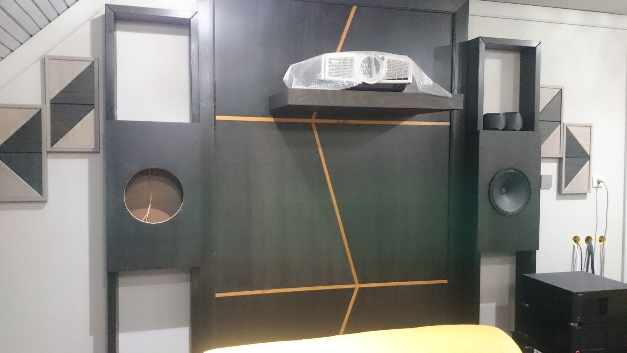

Az elcsatolások a faltól megtörténtek, tanulva a center beépítési hiányosságából. Ezek a rétegelt lemezek telibe lettek nyomva speckó kiemelkedő rugalmasságú ipari ragasztóval (2cm vastagon, és úgy mentek a falra, erre jönnek még némi izolálással az oszlopok, bele pedig a hangszórók, néhol 4x18mm-es rétegelt lemezzel.
Nem bízok a véletlenre semmit.
python1

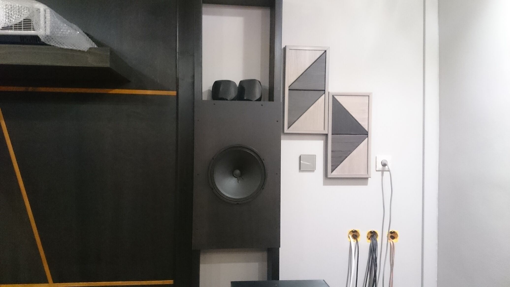

Letettem én is róla, rendes dobozolást fognak kapni 2m-es magassággal, tulajdonképpen egy oszlopban lesznek, de a két legalsó adja majd az alsótartományt, amit külön el is választottam. Ha akarom tudom használni a két alsót mint szubot is, még kiderül mi hozza a jobb hangot. Tulajdonképpen egy aktív 3-utas megoldás lesz, zenét is ezen fogunk hallgatni, ezért is a nagy felhejtás.
python1
Érdekes, hogy most sokan a szubok átmérőjét növelik, én meg a frontok hangszóróit részesírem előnyben, oldalanként 3db 30 cm-es átmérővel, viszont szubot nem fogok használni.
Bízom benne, hogy a frontoldal így eléggé ütős mozit tól az arcomba. -

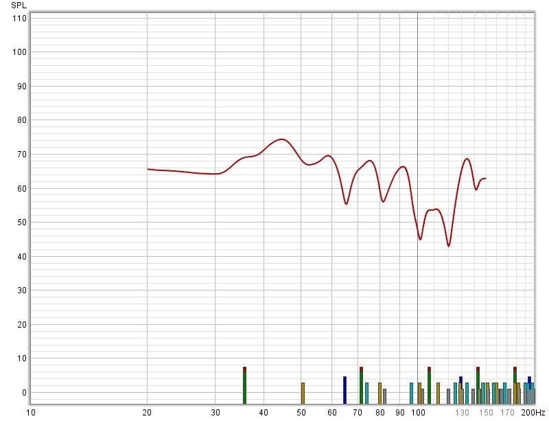

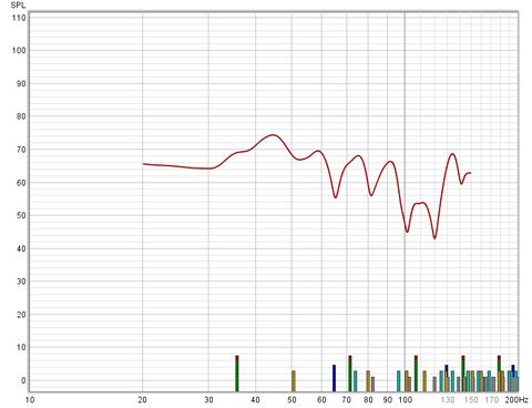

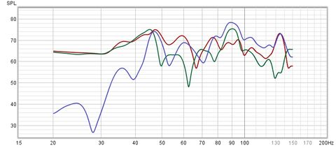

Ma volt időm mérni szubok elhelyezését, az alap amit szerettem volna, hogy elől 2db a frontok alatt kapná meg a végleges helyüket, de eléggé lehangoló lett az eredmény.
A piros a jobboldali, zöld bal és a kék kettő együttesen.
A piros vagyis a jobb oldali életképes a bal felejtős, kettő együtt elől semmiképpen a torzítás úgy az egekben. -

Újabb agymenés kapott el.
Azon gondolkodom, hogy mi lenne ha a szubot is az előtétfalba építeném be? A Center annyira tökéletesen működik, hogy eddig ilyen dialóg nem volt itthon, lehet csak beképzelem, de most tökéletes, itt jönne a csavar. Készítenék egy szélesebb mélyebb előtétfalat, és a center két oldalára tennék a falba 1-1 szubot oldalanként, elcsatolással nem lenne probléma, viszont azt nem tudom, hogy mennyire tompítaná a center hangját? -
