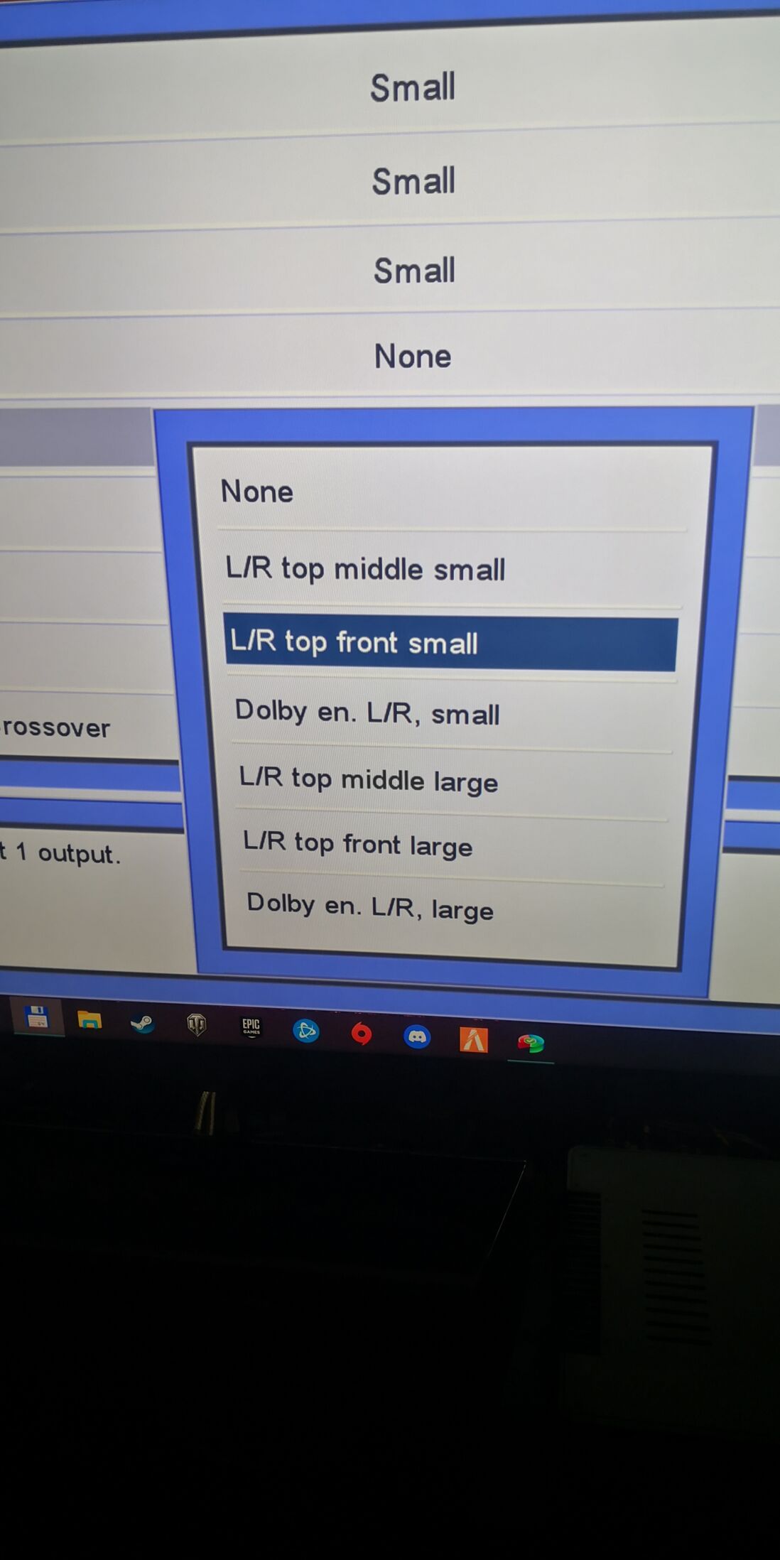

Meg tudja valaki mondani nekem hogy a Height 1 vagy 2 a front oldali atmos sugárzó ?
