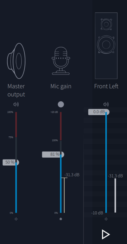

MC-10. Akartam egy új mérést csinálni, de végül a régit használtam, majd felrakom amit Dony ajánlott verziót és kipróbálom vele.
Szóval a régi mérésből indulok ki, de elméletileg az is jó mert nem változott semmi. A dirac görbén variálok. Azt vettem észre, hogy most bántónak érzem magas hangokat nagy hangerőn. Kapott egy új görbét . NAD Target curve a neve amin alakítottam még kicsit, nem tudom honnan szedtem. Lényeg, hogy mínuszba megy a görbe 20KHz felé haladva.
Sokat segít a dirac, kikapcsolva hát nem sokáig tudom hallgatni. -
Khaosz55
Mondom ismét csinálok egy mérést. Szórakozom a dirac-cal kicsit.
Beállítom a master hangerőt a mikrofon érzékenyéget és a csatornák hangerejét úgy hogy -30dB legyen. Fülre is lég hangos így a forntok. Elkezdem a mérést aztán tök halk minden. Nézem a dirac vissza rakja a master hangerőt 50%-ról 25%-ra.
Teljesen mindegy hova állítom a csatornák vagy a mikrofon érzékenységét. Méréskor mindig 25%-ra vissza rakja a master hangerőt. Így kell lennie? Véleményem szerint ez elég halk így. Régen csináltam, de akkor nem így volt ha jól emlékszem.
Ez most Bug vagy elrontok valamit? legfrisseb Dirac van fent.
Itt még amikor 50%-ra rakom a hangerőt.
Khaosz55

Rew-et elindítom Setup-ban ott van az összes csatorna.
Házimozi proci vesz at Digital PCM 7.1-es jelet, kiírja. Mérés előtt megnézem a jelszintet. A C,SL,SR csatorna jó, de ha L vagy R csatorna jelszintjét nézem akkor a R-rel együtt szól SR, L-lel meg a SL csatorna.
