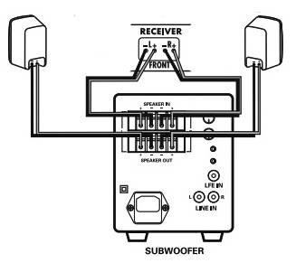

A házimozi erősítők rendelkeznek LFE kimenettel, ami az 5.1/7.1 szubcsatornájának jeleit adja ki.
A mélyládák többségén át lehet vezetni a hangszóróknak szánt jeleket is, abból leszedik a beállított frekvencia alatti mélyhangokat és a többit továbbküldik a hangdobozok felé.
