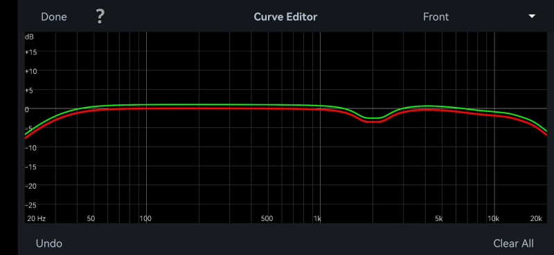

Elac3030 subhoz van egy applikációm. Szépen lehet mérni vele 2 pozÍcióban, és elvileg létre hoz egy zöld korrekciós görbét. Na most ez korrigál is, ha mértem egyet? Nem találok semmi opciót, hogy mentsem amit mértem. Igazából semmi nyomát nem látom, hogy korrigálna... Vagy ez csak olyan nesze paraszt nézegesd a grafoikonjaidat? -

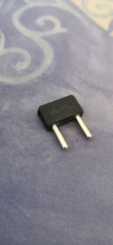

Régi Yamaha erősÍtőhöz milyen banándugó kell? Nem találtam hivatkozást, de a jelenlegi dugóim sokkal vastagabbak, valami 2-3mm átmérőjű kéne szerintem. -

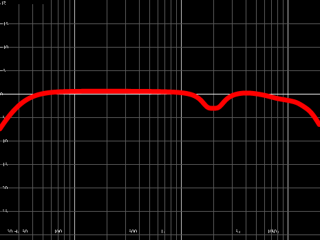

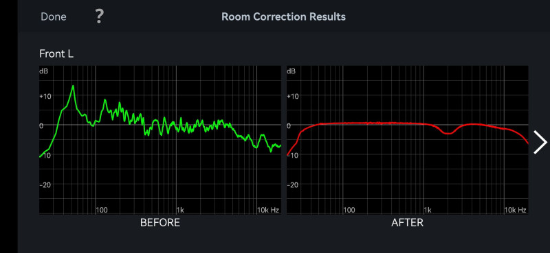

Kicsit átrendeztem a dolgokat. Ilyen grafikonok jöttek ki audisseyvel.
Az a beszakadás az normális? Nem lehet valamit kezdeni vele? Ahogy figyeltem pont ott be is rezonál valami a szobában, de szerintem konkrétan a sub doboza, vagy a hifi asztal, nem tudom azonosÍtani

Akkor mégis jól gondoltam a grafikont. Csak nem értettem mi a jó ebben a Mount-Ewerestben...

Sajnos ebből a grafikonból nem tudok semmit leszűrni. Azt hittem simának kell lenni

A mélyet pont beállítottam a sub saját szoftverével. Meg azaudyse is rajta van.
Viszont ami ésszerű megoldás, nem elszállt árú azt szerintem érdemes mindenképp megcsinálni.
Pl vettem hexa paneleket, ha nem is használ rohadtul jól néz ki
a másik meg hogy vissza raktam függönyt duplán, pedig már levettem amikor megcsonáltattam a redőnyt
így az ablak legalább nem lesz rezonátor. Sarokba beállítottam nagy párnát, ez csak volt. -
