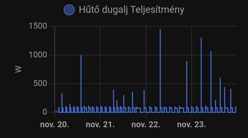

2016-os vásárlású bosch alul fagyasztós hűtő zajosodik és azt hiszem rezgést is ad át a padlonak, ami eddig nem volt feltűnő.
Ez pedig a teljesítményfelvetelei az elmúlt napokban:
Ezek alapján az a benyomásom, hogy csapágyas lesz. Jól sejtem, hogy ezeket a kompresszorokat nem szokás patkolni? (: 55k az új + gondolom munkadij. Gazdasági totálkár szokott lenni ez a kornyezetkimeles jegyében?
