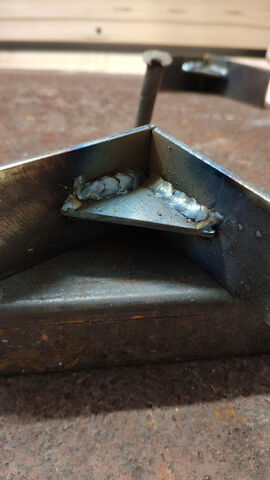

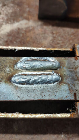

Nos, hétvégén próbálkoztam, az eddigiekhez képest van is pozitív eredménye. Legalábbis szerintem. Tudom, hogy ezek még korántsem szép varratok, de az első alkalomhoz képest jobbak. Az én elvárásaimnak sem felel meg még, de innen megyek tovább.
2mm-es anyag, 18V, 75-80A (illetve az ennek megfelelő huzalelőtolás érték):
A szög nem a legjobb, egy kicsit még magas a hernyó szerintem, de tovább növelve a fesz-t, átlyukad az anyag...Talán gyorsabban kéne haladnom, hogy ne torlódjon az olvadék!?3-as anyagnál a sarokvarrathoz emeltem mindkettőn (18,5V, 85A):
Ez amúgy egy konzol akar lenni, amivel egy galériaágy lábát a falhoz "kikötöm", hogy kevésbé inogjon. -

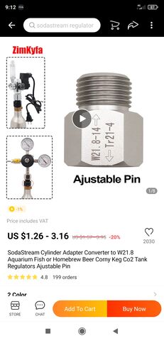

Megjött a Sodastreamhez az adapter. Szereztem üres palackot.
Mennék az Aldiba palackot cserélni. Ott eredeti Sodastream van, vagy valami utángyártott? Mert az én palackomon Sodastream felirat van, és valaki azt mondta a spórolós totyikban, hogy ha Aldisra becserélem, akkor az egyrészt 80l helyett 60l-re elegendő gázt tartalmaz (tehát kevesebb van benne?), másrészt azt később nem lehet Sodastream-esre becserélni.
Kicsit megkavart most ez a dolog, hogy is van ez? -

Megrendeltem az adaptert, amit javasoltál, ezt várom már nagyon. Most ez is akciós, de csak karácsonyra jön meg. Viszont eszembe jutott, hogy valamivel össze kellene majd kötni a reduktort és a hegesztőt. Azt hogy hívják, milyen cső és hol lehet kapni? Hogy kell rögzíteni?

Gratulálok. Én úgy döntöttem, hogy megpróbálkozom a Sodastreammel, ha nagyon megtetszik, akkor buktam egy adaptert, meg egy palackot, és veszek egy nagyobb palackot.

makos0078 #1699 üzenetére
Én is agyaltam ezen...Nekem az tetszik, hogy pici, mobil. Szomszédnak van egy hatalmas (nem tudom, hogy 10 vagy 20kg-s) palackja. Kocsin van az egész, de még így is katasztrófa mozgatni az egész cuccot.
Ami viszont biztos, hogy ha már lesz palack, akkor soha nem akarok majd pálcával hegeszteni...és ha ez tényleg így lesz, akkor előbb-utóbb kelleni fog nagyobb palack. Sodastream és az 5kg-s között nincs méret?Más: a Hyundai MIG-161-nek 1kg-s a dobja. Ahogy néztem, elég drágák az 1kg-s huzalok. Sokkal olcsóbbra jönne ki az 5kg. Át lehet ezt tekercselni házilag az 1kg-s dobra?
#1698 daninet
Köszi a rajzot, így már teljesen világos. Inkább veszem akkor a jobbik adaptert. Érdekes ez a szélcsendes, napos idő. Tavasszal többször húzta át a szomszéd a cuccát, mindig gond nélkül hegesztett CO-val kint (jó, szélvihar sose volt, de azért mozgott a levegő). Nyilván én is kint fogok az esetek 90%-ban hegeszteni. -

Sodastream a linkelt(hez hasonló) adapterrel, ráadásként tűzoltó készülék.

"ha nagyon kevés gázra lenne szükséged, akkor sodastream palack is szóba jöhet"
Én pontosan ezt szeretném itthonra, mivel úgy gondolom, egy palack elég is lesz egy szezonra, annyira keveset hegesztek, kölcsönkérni viszont nem szeretek (pedig van itt a szomszédban egy).
Itt már tettem fel egy erre vonatkozó kérdést, de sajnos kovyhun nem válaszolt
De időközben az Aliról rendeltem egy átalakítót, ami sajnos nem jött meg, szóval újra rendelném.
Jó ez, amit rendeltem?
Reduktort tudnál javasolni hozzá? Illetve, ami még kell: védőpajzs, kesztyű.
A gépnek a Hyundai MIG-161-et néztem ki.
