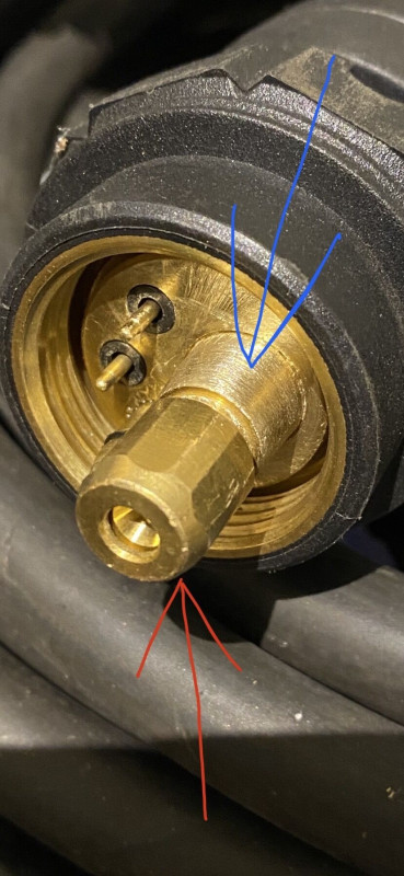

Euro aljzatból meg amikor nyomoztam, legalább 4 féle mélységűt láttam. Méricskézni kell, hogy melyiket tudnád összehozni az előtolóddal - amit nagy eséllyel nem tudsz arrébb szerelni. -

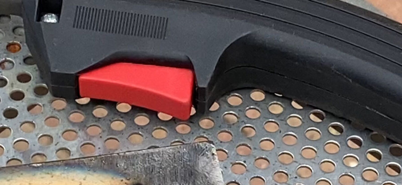

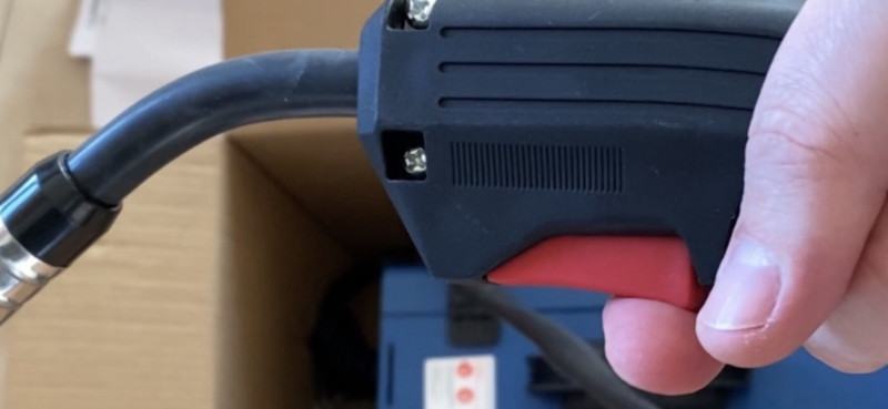

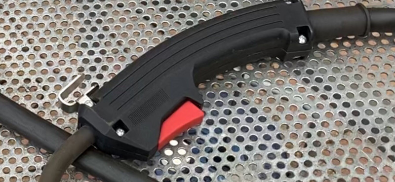

Énnemtom… de a sokat emlegetett Kis Kék pisztolygombját olyan könnyű volt nyomkodni, hogy élek a gyanúval, hogy annak a pisztolyában a gázszelep is valami jobb fajta volt.
Egyébként az jutott még eszembe, hogy nyitott állapotban kitámasztanád valahogy azt a rohadt gázszelepet, aztán mégis megmókolnád elektromos gázszelepesre a rendszert. Nem is feltétlenül kéne (egyelőre) beépíteni a gépbe a gari miatt, onnan csak a jelet kéne kivezetned valahogy. Aztán lehetne az egész egy külső egység a gépen kívül.
Random találat egy alkalmas szelepre:
https://a.aliexpress.com/_EJdI5fn
Vannak pár dolláros dolgok is elsősorban akvarisztikához, gondolnám, hogy napi 1-2 kapcsolásra tervezve inkább. Pl.:
https://a.aliexpress.com/_EGOV0Vr
A dupla gombos pisztoly nekem továbbra is bal kézzel vakarom a jobb fülemet kategóriának hangzik.

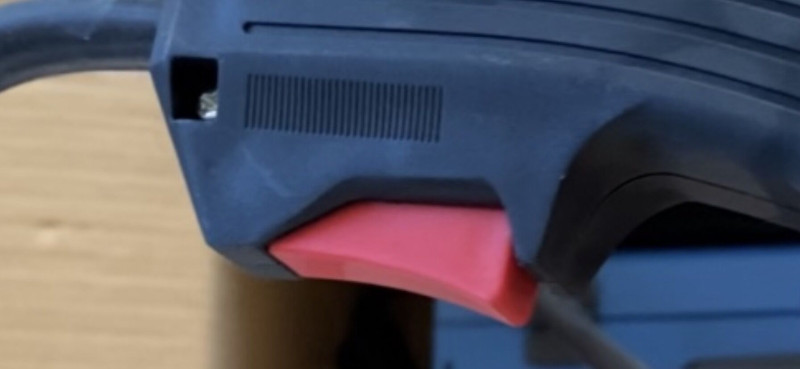

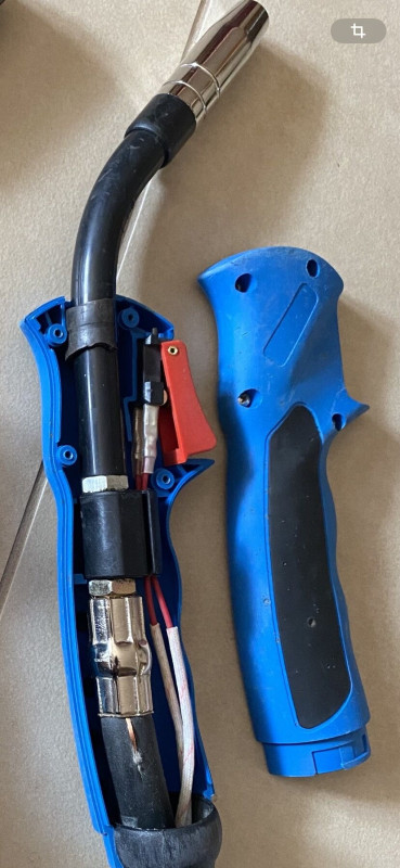

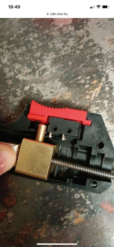

A másik pisztolyomban meg ránézésre ilyen van: https://www.oceanweld.hu/Jasic-MIG-hegesztopisztoly-markolat-kapcsolo
A billentyű külső méretei ugyanazok. Még az is lehet, hogy csereszabatosak, a franc tudja. -
makos0078
Dobtam fel pár képet a főbb méretekkel a Binzel pisztolyom kapcsolójáról. Hátha be tudsz mókolni egy ilyet. A mikrokapcsoló menne a levesbe a pisztolyodból.
Csak egy ötlet.
https://postimg.cc/gallery/JHp0PKM -

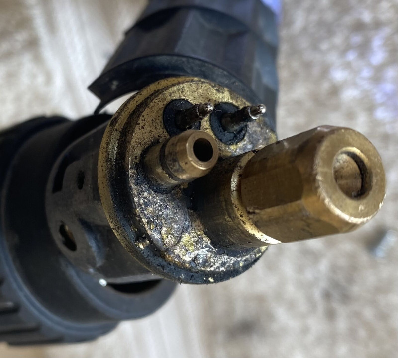

Ez 99%-ra user hiba volt. Az euro dugót meg kell emelni/ mozgatni, amikor meghúzod a rögzítő gyűrűjét. Különben megszorul a gyűrű, mintha meghúztad volna, de közben meg nem. Elkezdesz hegeszteni mondjuk 150-200 Amperrel, aztán olvad is szét az egész, mert mondjuk 1 mm2-en érintkezett.
Első google találat: https://www.mig-welding.co.uk/forum/threads/dont-forget-to-tighten-your-euro-connector.99448/ -
makos0078
Az a dugó a rossz érintkezéstől égett szét. A megolvadt (eredetileg sík) felületen érintkezik. Annak ráadásul nem fémbetétes a szorítógyűrűje, ami esetleg megakadályozhatta volna ezt. Magában a gépben érintetlen volt az aljzat. Az eladó akkora görény volt, hogy ezt a szétégetett dugós munkakábelt adta a géphez, én meg nem vettem észre, csak otthon. Pedig indulás előtt még mondtam is, hogy én kihúzom azt a dugót, mert úgy befér a gép az ikeás szatyorba. Kikapta a kezemből, hogy ő megcsinálja, és addig sunyizott, hogy nem vettem észre. Remélem, ez volt a legnagyobb öröme az életében. Mindegy, a gép még így is jó áron volt, a csati meg volt valami 3e Ft, meg már tudom legalább, hogy kell kicserélni.

Ilyen az euro csatis kábele: https://hegesztopisztoly.hu/webaruhaz/kabelek-csovek/koaxialis-kabelek/
Belül megy a gázcső, és abban megy a huzalvezető spirál is.
Körbeveszi egy fémharisnyás cső, abban szaladgálnak az elektronok.
Kívül meg a gumi borítás. Ja, alatta még a drótok a kapcsolónak.
A vége le van krimpelve, ahogy látod, és az a menetes cső van beletekerve a pisztolynyakba meg az euro csatiba. Szóval, abban utazik minden, kivéve a kapcsoló jelét.
Itt egy rossz minőségű videó, nem találtam jobbat: https://youtu.be/AXgoY2phylo?si=PlS1_AtQ8wnKAn6n
Meg egy saját fotó, mert cseréltem már pisztolynyakat (meg euro dugót is).
Sajna egy ilyet nem kötsz be csak úgy a gépedbe. Aljzat kéne a gépbe meg mágnesszelep meg annak valami vezérlés. Esetleg egy projekt gari idő utánra, ha elférne az aljzat egyáltalán. Vannak videók a YT-n (euro torch conversion).
makos0078
Az euro csatinál max. a dugón lévő O-gyűrű megy szét, használtan vett munkakábelen cseréltem is. Az idő eszi meg, vagy ha sokat dugdossák. Ha már valami, akkor a gépben lévő elektromos gázszelep mehet szét.

makos0078
Az a vicc, hogy fogalmam se volt, hogy nekem ilyen exkluzív gomb volt azon a pisztolyon.
A másik vicc, hogy megnézem a fotókat a Zákány oldalán a gépről, aztán a hagyományosat látom. Simán jöhetett az a gép is többfélével, ahogy pl. az előtoló motorról is kiderült a másik fórumon. Nekem az ékpályás kör közepű görgő ment bele, más meg négyzet közepű verziót kapott. (Más a motor tengelye - más fajta görgő kell bele.)
Kicsit (sokat) keresgélve is alig találtam nagy gombos pisztollyal szerelt munkakábelt, pl.:
https://www.tokopedia.com/tto-jkt/mig-torch-mb14-set-2-5m-mig130g-torch-caldwell?utm_source=google&utm_medium=organic&utm_campaign=pdp-seo
https://www.kamenik.hu/Hegesztopisztoly-Fix-MIG-MAG-hegesztopisztoly-MB14#googtrans(hu)
https://www.blibli.com/p/mig-torch-mb14-caldwell-torch-mig-130g-stang-las-co-caldwell-130ec/ps--PTM-70085-102154
99% találat az olyan, mint a tiéd. -
makos0078
Szerintem se lenne praktikus az a 2 gombos pisztoly.
Viszont: már a Napnál is világosabb, hogy minimum a ravasz más.Ezt tőled loptam:
Ezeket meg a fotóim között találtam:
Nézd meg a billentyű kialakítását. Az én volt gépemé kevésbé anyagtakarékos, és kilóg szépen.
Nem 100, de az utolsó képen sanszos, hogy ez a teljesen benyomott állapot.
Már írtam, de ez tényleg úgy működött, mint egy műszer. Minimális erővel nyomható volt, előbb a gázt engedte, stb.
Találtam egy videót is, amin valamennyire látszik. A “mellékelt ábra” mutatja, hogy én is a vastag kesztyűben használtam.
Na, majd megpróbálom begyűjteni a gépet kollégától, és mutatni a pisztoly beltartalmát is.
A franc se gondolta volna egyébként, hogy ezekből is többféle van.

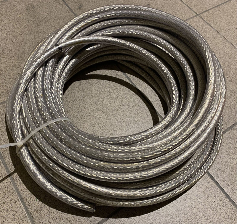

Tudtommal a “klasszik” dugalj/dugvilla csak 16 A-ig van. Felette van az ipari csati, ami nagyobb.
Az én új gépem max. effektív 18 A körül is tud zabálni, aztán azon is a normál dugvilla van. Ez is “vicces”, de a többi ilyen kimaxolt egyfázisú gép is ilyen.
Semmi gond azzal a 25 A bizti + 16 Amperig jó konnektorral. Előbb leold a bizti, ha gebasz lenne, mint hogy bármi megolvadna.
FB-n / Jófogáson kereshetsz MT vagy MBCU kábelre. Láttam egész (100 m) tekercseket, csak nem akartam annyit venni. Beltérbe szerintem jók ezek. Kutattam itthon régi madzagok után, beugrott, hogy még faterék építkezéséből maradt egy hosszabbító, 30+ éve tolták vele végig a házépítést. Ez egy házi gány kábel volt 2 darabból összetoldva. A 4x2,5 MT-nek semmi baja, hajlik meg csillog a réz sodrat a legvégén is. A gumis kábelszakasz az a kezemben porladt szét. 🤣
