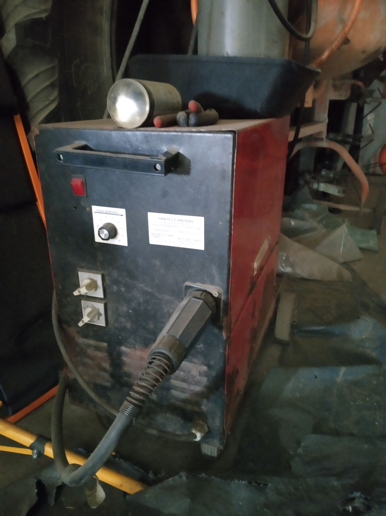

Nem volt időm elő húzni , de csináltam két képet rólla [kép] [kép] 2010 be lett véve , annak meg már 13 éve , gyorsan telik az idő
Sok 15 kilós drótot el heggesztettem már vele , de most valami kontakt hibája van és már nem akarok vele bajlódni !!
Esetleg ha el meg a mester aki le gyártotta , oda vissza vinni , hogy nézze át ő, amikor megvettem mondta is , hogy akár milyen gond van keressem fel !! -

Az egy kisipari gyártmány , Siófokon egy villamos mérnök gyártotta őket , de ez már jó 10 éves !
Holnap csinálok róla képet !
Az a baj , hogy belül minden trafó amikből sok szál jön ki alumínium és gondolom megint kontakt hibája van , mert nem mén jól !! -

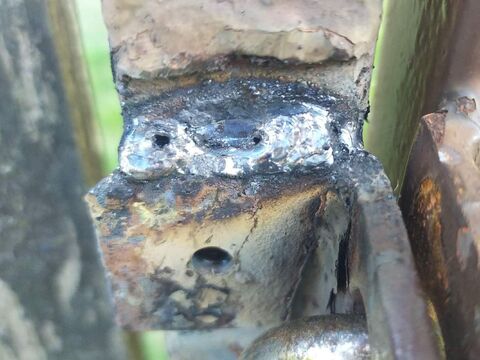

Első próbálkozásaim: https://postimg.cc/gallery/ZhQN9dK
Fél kiló gyakorlás után: https://youtu.be/fSWqdY-Zj4E
0,8 lemez, csak mert kihívásnak vettem: https://youtu.be/e9hSKCz7I6k
Az utolsón látszik, hogy kis (talán 30-40 A körüli) áramerősséggel is nagyon jól muzsikált, tök meglepődtem.
Az 5 mm anyaggal se volt probléma, saccra 120-130 A körül. -
