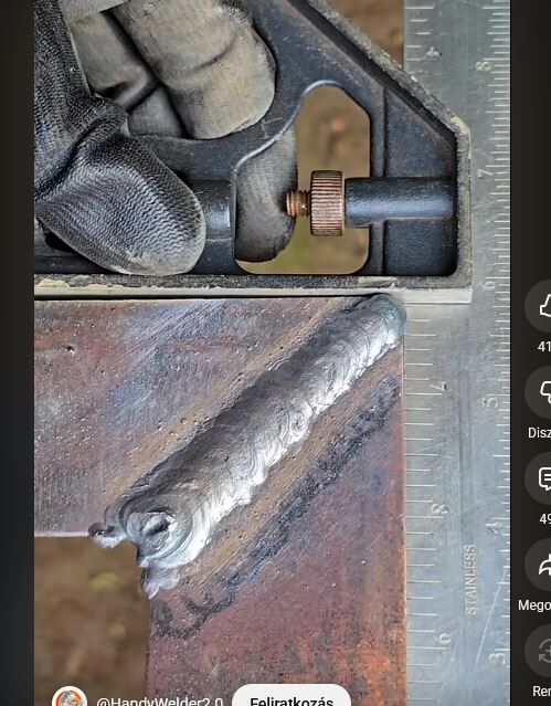

Ha nem hagyod kihűlni (még látod halványan izzani a varrat "pöttyöt" amit leraktál) akkor rárakhatod a következőt. Ha már "kihűlt" akkor illik salakolni folytatás előtt. Ráérzel majd, kis gyakorlással szépen végig lehet pötyögtetni bármit. Nem atomfizika csak hegesztés.

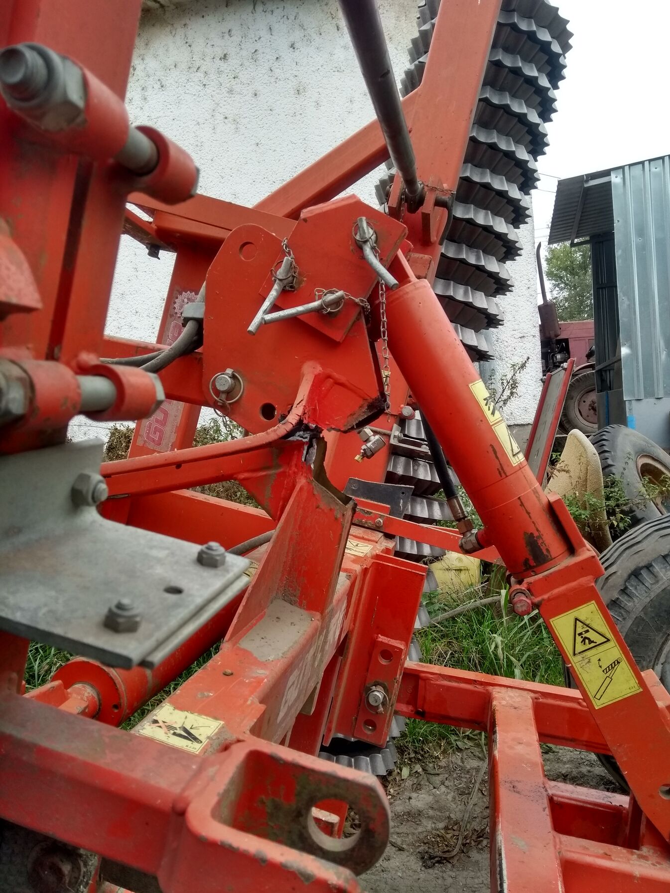

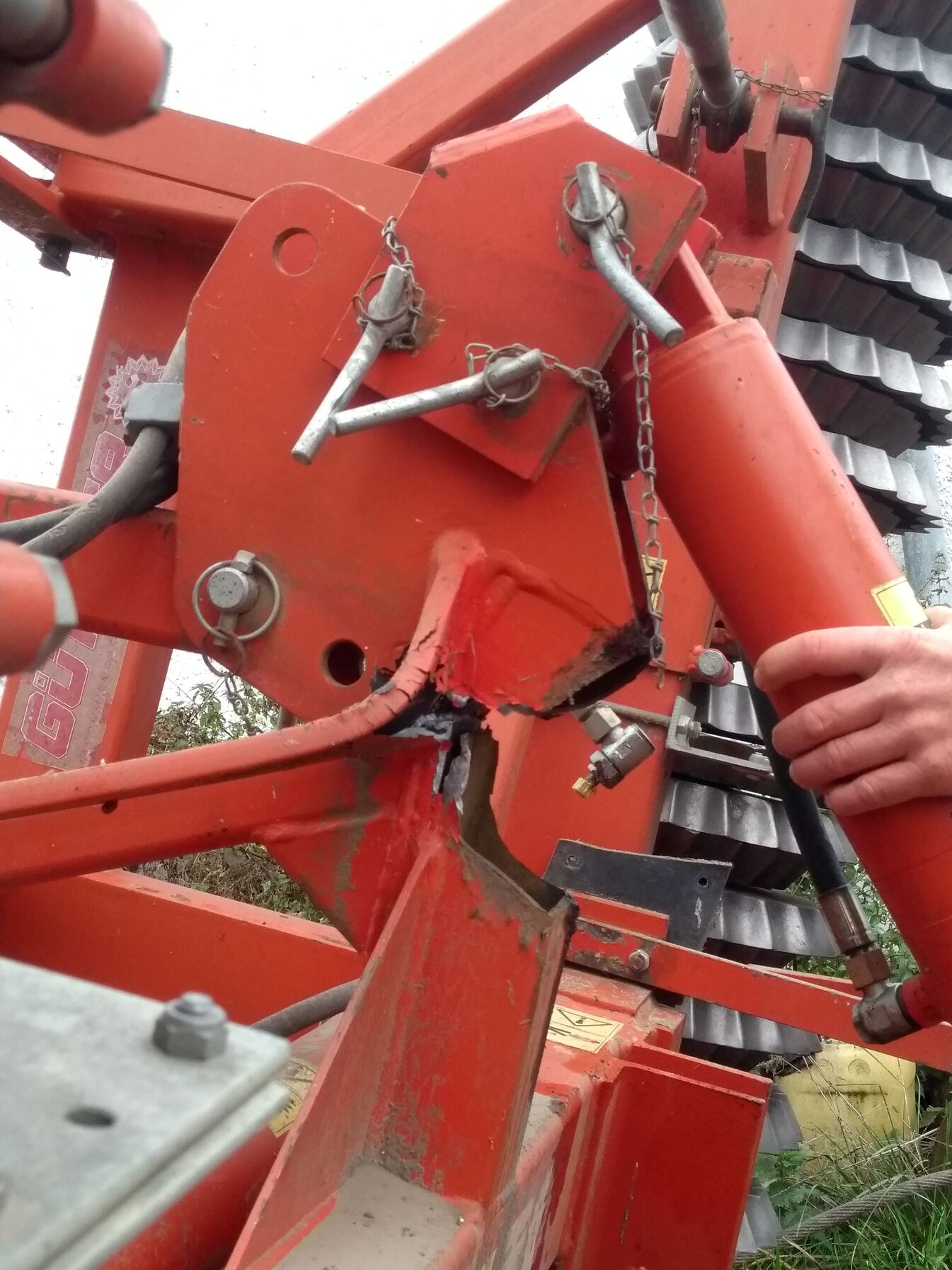

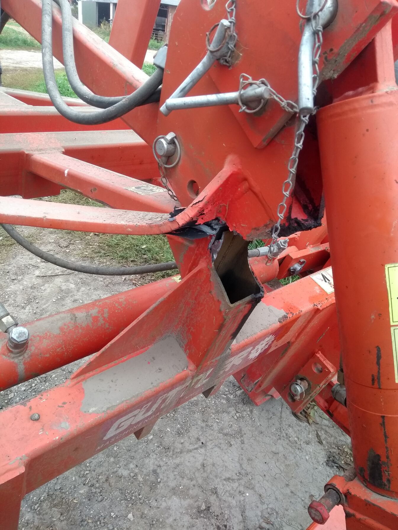

Imádom, hogy mindenkinek aratás előtt egy nappal jut eszébe kombájnt, pótkocsit meg kb. minden szart javíttatni. Volt rá egy éve de nem most kapkodnak össze vissza. Nincs is nagyobb élmény mint a szántó szélén a gazban kerékcsapágyat cserélni az asztalszállító póton. Kombájnos simán kihúzta a telepről húsz kilométerre található táblába szoruló kerékkel. Amikor vette fel az asztalt akkor látta, hogy izzik a póton felni közepe. Jó, hogy fel nem gyújtott valamit az állatja.
