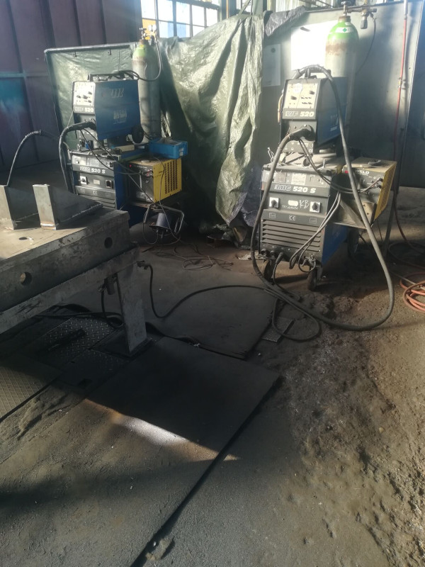

Ma egy nagy géppel dolgoztam, MIG 520-as vízhűtéssel.
Folyamatosan hegesztettem vele egész nap magas amperrel, ezek aztán nem gyerekjátékok. Otthonra csak álmodni lehet ilyet. -

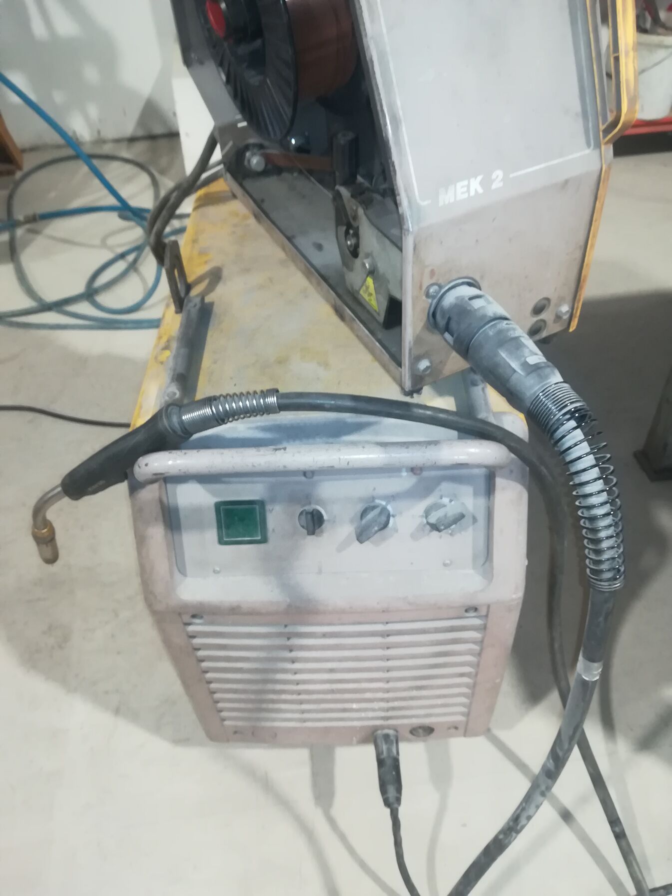

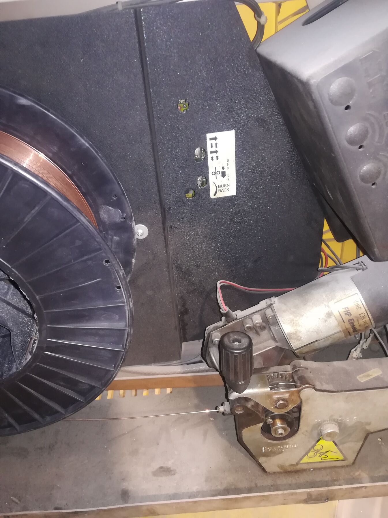

[kép]
[kép]
[kép]
Ismeri valaki ezt a gépet?
Pár dolgot szívesen hallanák róla, a huzal mellet bent van két billenőkapcsoló, mi lehet?
A két állítható tekerő melyik mire van?
Úgy látszik van A meg V, kijelzőn. Van valami táblázat 1es huzzallal milyen anyagvastagsághoz mi ajánlott?
A gépről nem találok így sok információt, milyen típus lehet ez? Még kell palack de co vagy corgon legyen nem tudom. Vastag anyagra kell, ipari mennyiségben kellene ezzel bütykölnöm. -
