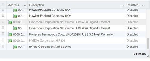

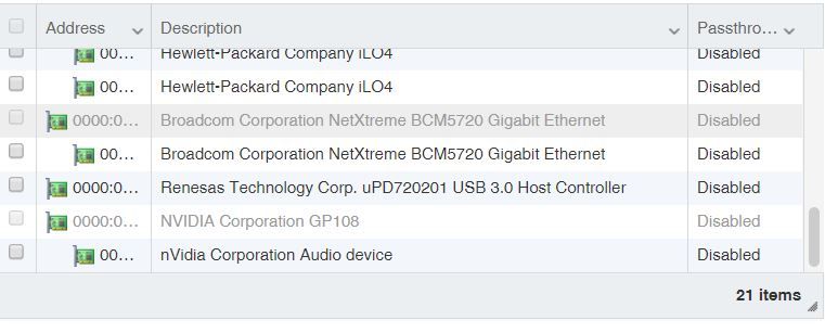

Megérkezett az E3-1220L V2 proci és beszereltem a gen8-ba.
Beraktam az NVIDIA videó kártyát is.
ESXi elindít, managed módban megnézem a passthrough lehetőségét és ez van...
Miért nem lehet magát a másodlagos videó kártyát kiválasztani?
Természetesen az elsődleges videó kártya az alaplapi és azon is jelenik meg az ESXi konzolja. -
