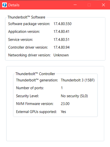

A Thunderbolt Software miatt kérdezem mert kicsit szerencsétlen mód írja ki

Nekem látja a portot, csak nem lehet frissíteni a 0%-os akku miatt mert cmd-ből -sp-vel (skip battery check) indítva is kidobja az installer, hogy min 25% kéne legyen a telepben.
De ugye nem tölt...

Update... kézzel is akartam updatelni nem maga a driver failel hanem nem enged frissíteni mert 25% alatt az akku (értelemszerűen mert 0%
) viszont látom az eszközketelőben is a thunderboltot, tré verzió van fent de a laptop bekapcsol nullás akkuval mindkét typec portról. Szóval kopp kopp talán nem az.
Ellenben akkor akku vagy akkuIC lesz...
és így nem tudom frissíteni a TB FW-t se.
Akku gombnyomkodás sem segít. -

Annyi update most sikerült kiszedjem páromból volt ma egy failelt Thunder driver update, esetleg lehet az az oka?
Ha a céges E14-em dokkolójára rákötöm az "megfelelő" lehet mint Tb eszköz a frissítéshez? Vagy a T480s még nem fog rámenni TypeC-n a dokkra? (40AF dokkoló)
