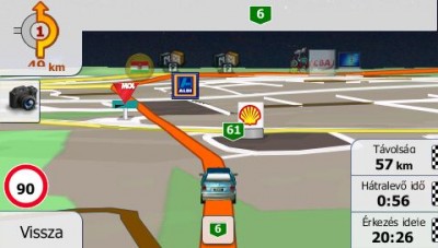

Köszönöm ... de az enyémbe sincs hiba.. ha kicsit elolvasnád amiket máshova írtam, írtak.. rájönnél hogy nekem semmi közöm (trob-nak sem) a nagy takarékpénztár és a többi kényszerített reklámhoz a primonál. A megoldást is leírtam már máshova.
beteszek 2 képet a látvány kedvéért..ilyen a primo brandingek nélkül:

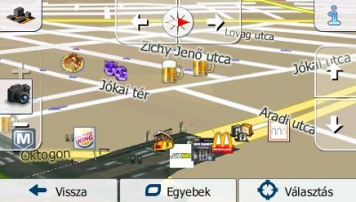

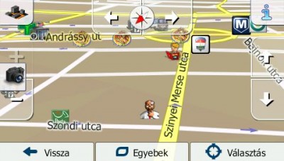

ez még pár kép a brandingböl:
