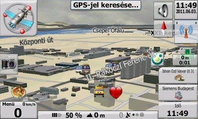

Szia.Lenne egy kérdésem.Feltettem a legújabb skint amit csináltál és teljesen jól is működik,de az épületek belilultak valamiért.Autochanger sémával használom mint eddig is,de nem tapasztaltam még ilyen problémát.Van ötleted mi okozhatja ezt?Készítettem egy screent is róla.A nappali és éjszakai sémánál is ugyanez a jelenség.....

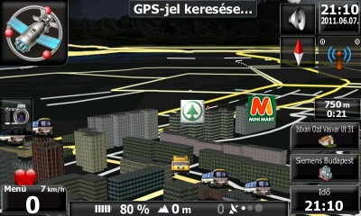

Nem hagyott nyugodni a dolog és próbálkoztam különféle sémák cserélgetésével.A mellékelt screen jól mutatja,hogy nem a "vas gyengeségéről" van szó,hanem a sémában van a megoldás.A Honti féle séma csak képernyő közepe alatt jeleníti meg az épületeket,míg ami a képen látható az sokkal többet megjelenít.Ez egyébkén a Szanyo által készített autochanger séma.Akkor hogy is van ez???

Sziasztok.Azt megtudja valaki mondani nekem,hogy milyen beállításon kell változtatni ahhoz,hogy a vezetési képernyőn lévő épületekből mennyi látszódjon?Gondolom a sys 3D-n belül lehet konfigurálni...
