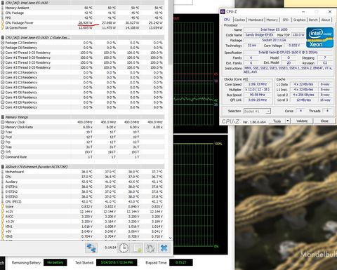

De van értelme mert így sohasem ment 20w fölé a fogyasztás HWinfo szerint. Ha hagyom úgy ahogy javaslod akkor folyamatosan ugrál az órajel max szorzó és min szorzó között pár másodpercenként. Ez tolja a fogyasztást.
Most csináltam egy másik beállítást a javaslatodat alapul véve. 6 mag, HT-off, virtualization-off, max szorzó 20, offset -0.120. Így terhelve 0.848V-ot kap. Idle max30W és 60W alatt marad AIDA FPU stress alatt is. Ez jó lesz netezős-filmezősre mert így a win is elég gyors és marad elég erő ahhoz hogy ne röcögjön ha mellette mondjuk tömörítek, másolok stb.

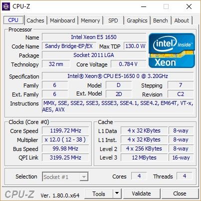

Lementem 0.8v-ra ami terhelés alatt így néz ki:
20W idle fogyasztás azért elég jó

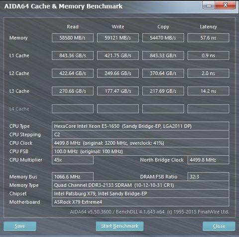

Sehogysem sikerült eljutni a post screenig 2400mhz-en.
Próbáltam a javasolt idözítésekkel és úgy is, hogy mindet auto-ra tettem. VTT: 1.25v, VCCSA-t próbáltam 1v-al, 1.05v-al és 1.25v-al is. Az összes 0.05v-os lépcsőt nem volt időm végignézni. Nem postolt egyikel sem.De így is fél siker, hogy a proci végre megy rendesen 45*100-on. Emelném tovább a szorzót, milyen feszekre figyeljek a vcore-on kívül?

OK. A feszeket belőttem ajánlásod szerint. Proci maradt 4.5GHz-en. Vcore autoról offset +0.005v-ra és az LLC-t egyelőre hagytam legalacsonyabb szinten (level5). Így aida stress test alatt 1.288-1.296v között mozog cpu-z szerint. Super Pi 32M közben viszont felmegy 1.328v-ig is. Úgy tűnik mintha auto vcore-al akkor stabilabb feszeket kapna. Teszek egy próbát még a ramokkal aztán megyek aludni amíg a lányom engedi.

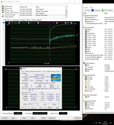

Teljes terhelésen, folyamatosan, prime és aida stress test alatt volt 1.36v offset-el. Az utóbbi két hsz-edben rengeteg hasznos infó van! Nekifutok megint az offsetnek és a feszek beállításának és csak utána foglalkozom a ramokkal. Majd leírom itt hogy mire jutok. Remélem benézel még!

És jelenleg ezekkel az időzítésekkel megy 2133-on, 1.65v-al.Nagyon örülök, hogy most írsz ide mert ezekkel a problémákkal már régóta kűzdök! Ki is használnám a tudásod offset és ram ügyben!
Ha sikerülne offsetel belőni a feszt és a ramokat is 2400-ra akkor lassan elindulhatnék 4500 fölé is a procival. -

Végre tartja az órajeleket terhelés alatt is! Kicsit lassabb lett a mem írás/olvasás/másolás de az annyira nem lényeges. Fontosabb, hogy végre 100-as bclk-val is meg van úgy tűnik a 4.5GHz!
Most már csak azt kéne kiderítenem, hogy hol a fenében lehet az alaplapomon ez a VRM1 szenzor, mert hogy nem a vizesblokk alatt az tuti! Ezzel is küzdök már pár éve.

Rosszul emlékeztem és egy csomó mindent auto-n hagytam plusz az LLC is a legalacsonyabban van. Lenne még mit finomítani rajta de nincs időm foglalkozni vele.
Itt vannak a képek linkelve mert nem akarom szétbarmolni a topikot: egy, kettő, három, négy. Remélem segít valamit!
Feltehetnél egy AIDA64-et! Kíváncsi lennék neked mutatja e a VRM hőmérsékletet.Én meg feljebb pöccintettem a bclk-t 102-re és megnézem így bírja e:

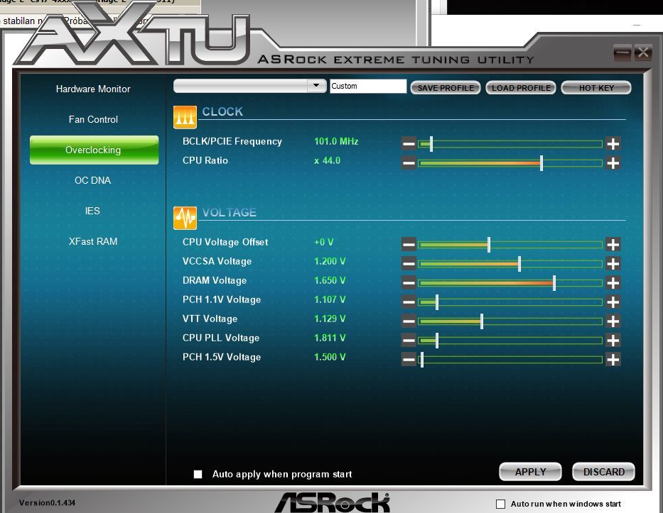

Most nem tudom újraindítani hogy bemenjek biosba de egy AXTU screenshotot tudok tolni. Semmi különösebb mókolást nem igényelt ez nálam és biztos lehetne még többet is kihozni belőle alap feszekkel ha rászánnám az időt. Ha jól emlékszem az LLC-t közepesre tettem, talán level3 azt hiszem és a feszeket auto helyett kézzel állítottam be a default értékekre, hogy ne kezdje el nekem a lap magától túllőni ahogy emelem a frekvenciát. A célom az volt, hogy az összes energiatakarékos mód megmaradjon és ehhez képest érjem el a lehető legmagasabb stabil órajelet. Nekem fontos az enrgiatakarékos üzemmód mert 80%-ban IDLE megy a gép. 44*102-t fogom kipróbálni majd legközelebb, hátha elmegy az is a jelenlegi beállításokkal.

Szerencsére mutat a lap VRM1 és VRM2 hőfokokat AIDA-ban. Ezt Afterburnerrel íratom ki játékok közben is, mert jobb szeretem állandóan szemmel tartani. A VRM1 szenzorra még mindig nem jöttem rá, hogy hol van a lapon mert az nem lett hűvösebb a vizezés után sem, ezért aztán úgy gondolom, hogy az nem a borda alatt lehet. Talány...
Ezért is maradt a venti közvetlenűl a VRM rész fölött. Most ebben a pillanatban: VRM1: 78C°, VRM2: 62C° úgy hogy órák óta IDLE van a gép.
Pár perc Sniper Elite 4 közben meg így néz ki:
És ezt úgy hozza, hogy buktatott ablak mellett van a gép a földön és kint 17 fok van. Csukott ablaknál nem ritka a 90 fok sem nálam VRM1-nél. Ha nem lenne venti fölötte akkor simán elérné a 100-at is amit azért már nem szeretnék látni hosszú távon. 90 még belefér.
Nagyon kíváncsi vagyok hogy neked milyen VRM hőfokaid lesznek!

Pont egy olyan gépből guberáltam az előző procim, egy 1620-at a hűtővel együtt és emlékszem, hogy eléggé hurka az a borda már egy 1620-hoz is. Először azzal próbáltam ki mert nem volt normális hűtőm hozzá és ilyet produkált:
Ebből kiindulva nagyon kevés lehet már az a kis borda egy 1650-hez abban a zárt házban. Pláne ha a paszta is öreg alatta.Tedd át azt a 1650-et egy normális lapba, rendes hűtéssel és rendben lesz!
Az én 1650-em most így megy:
