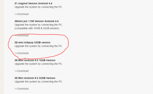

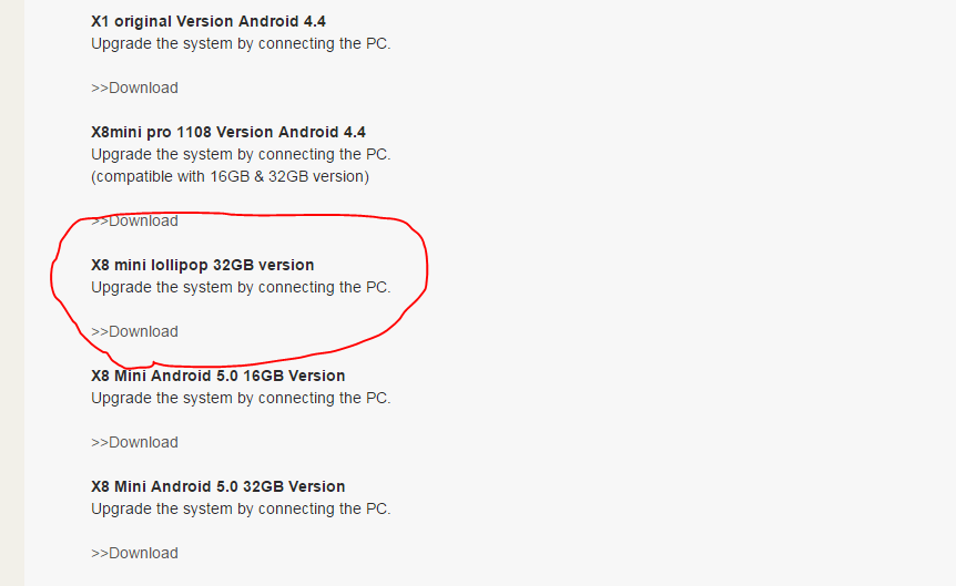

Abban, amit letöltöttél a needrom-ról pl. van egy system.img nevű fájl. Cseréld ki ezzel, amit én adtam és tedd fel a flashtoolal ezt, ahogy korábban is a régebbit.

De van: rá kell tenni a gyári rendszerét. Ennyire egyszerű. Itt van hozzá egy általam készített system.img >> [link]
