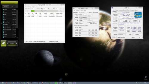

Nem tudom, hogy pontosan milyen memóriád van, de ha ilyen akkor a gyártó 1.65-ön tesztelte az 1600-at. Ha LinX-el 85 fok alatt maradsz akkor az úgy teljesen jó lesz mindenhol.

Használj CPU-Z és CoreTemp kombinációt, ezenkívül pedig LinX-et teszteléshez, de előtte vegyél vissza a feszből, mert ha AIDA-val 104 volt a max akkor LinX-el jóval több lenne, ami már nem épp a legjobb.
Edit: Abból a feszből bőven vegyél vissza, menj le 1.15 - 1.17-re és ott próbálkozz.

Teljesen rendben vannak hőfokok, Linx-nél maradj 85-90 alatt és akkor semmi gond nem lesz.

Core Temp-nél kb csak a hőfokok amik valósak, hülyeségeket ír. LinX sem és Prime alatt sem lehet tudni, hogy 100%-ig stabil-e. Lehet 10perc Crysis 3 után már egyből kiderül, hogy kevés a fesz.
LinX-nél 4GB memóriával teszteld:
Miután elindítod várj egy 5-10 másodpercet mire elindul rendesen a teszt, mert addig csak kicsit fogja melegíteni, illetve minden kör végén visszaesik a hőmérséklet.

Én általában többel is szoktam tesztelni, amikor elsőnek kapcsolom be emelés után akkor csak mindig rányomok AIDA Stress tesztet. Az úgyis csak max 50-55 fokig fogja felnyomni, de ha nagyon kevés a fesz akkor már ott úgyis elszáll. Utána szoktam LinX-el közbe pedig fut AIDA szenzora és Core Temp, hogy nézzem hőfokokat.
LinX letöltés: [link]
AIDA letöltés: [link]
Core Temp letöltés: [link]Ha esetleg a Core Temp nem szimpatikus akkor itt van a Real Temp: [link]
LinX-el próbálj meg 80 fok alatt maradni és 4GB memóriával teszteld.

Még próbálok lejjebb menni a fesszel, de már így is teljesen elégedett vagyok. Szerintem nagyon jól teszi a dolgát a H100i.

Kikapcsoltam a CPU Spread Spectrum-ot viszont a Bus Speed még mindig nem 100-on van hanem 97-98 között ugrál. Mitől lehet ez?

Megint kezdi az Al Suite a hülyeségeit. "WARNING +5V 4.4" Közbe megnézem AIDA-ba, vagy Al Suite szenzorba akkor tökéletesen pont 5.000-án van. Miért csinálhatja ezt?
